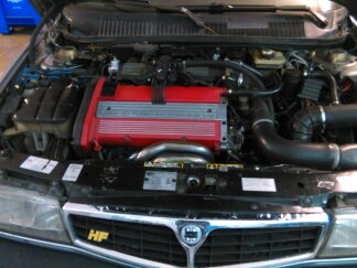

salve a tutti sono enzo da taranto,
possessore di una delta seconda serie hf turbo
- 133.jpg (29.68 KiB) Visto 1381 volte
