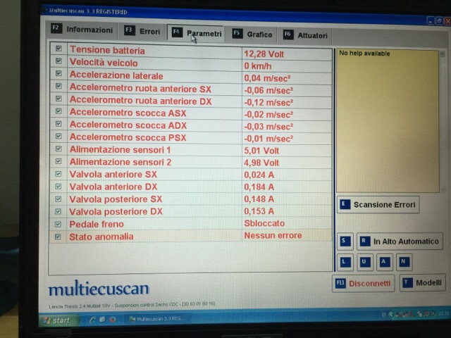

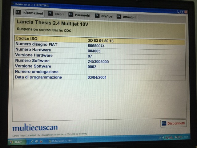

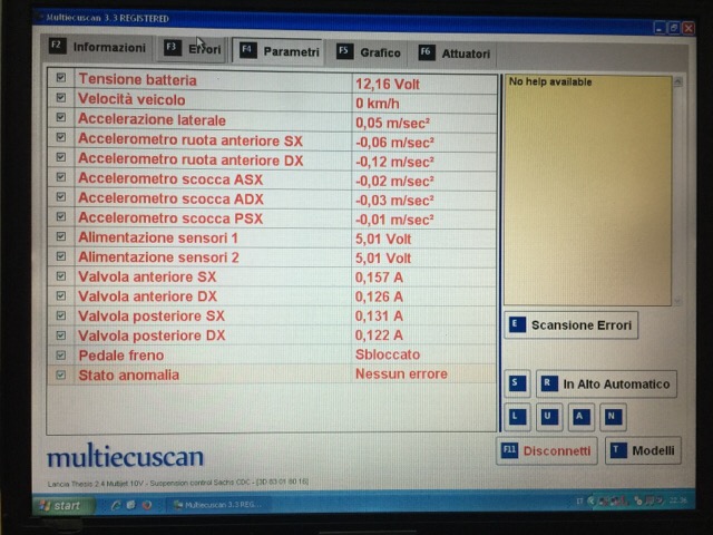

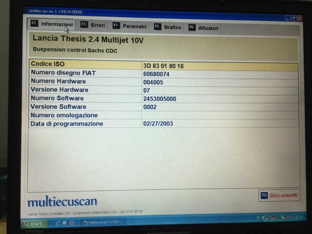

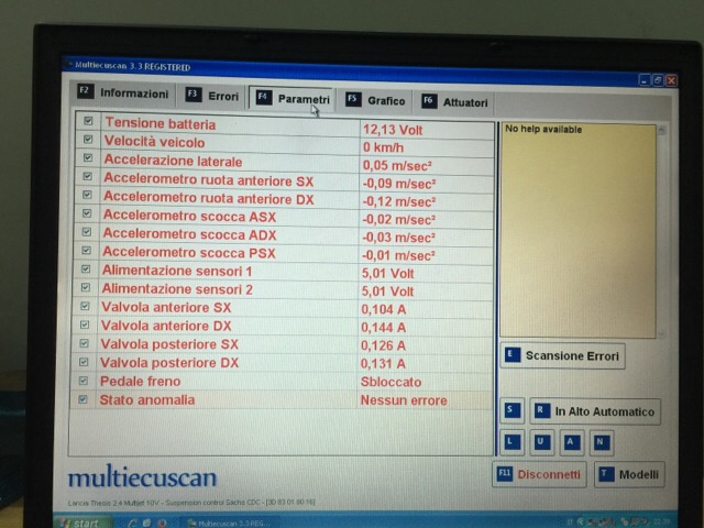

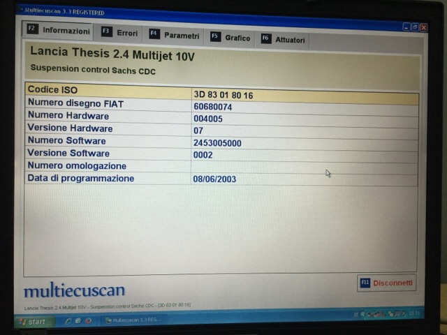

Adesso che ho avuto accesso alla Centralina sospensioni, ora ne ho tre, due del 2003 ed una del 2004. Vi allego delle foto magari aiutatemi a scegliere la migliore perchè i valori sono diversi nelle tre centraline e l'unica cosa che riesco a capire è che l'mmortizzatore sinistro sarebbe da cambiare.
Spero che la mia esperienza possa aiutare qualcuno. Vi allego le foto che ho fatto.

anche sulla mia il valore di un ammortizzatore è diverso da tutti gli altri,il mio errore era dato da un accellerometro

Per Giorgio: Mi puoi postare i valori che leggi con il Multiecuscan? Poi come mai i valori delle tre centraline skyhook in prova sono diversi, perchè qualcuna funziona bene e l'altra un po' meno? Come dicevo prima tra i valori che ho postato in foto quale mi consigliereste di tenere? Io non noto nessuna differenza in marcia? Boh!!
C'era un post di Diegoass in cui dava questi valori ma non riesco a capire è meglio quella con i valori di assorbimento più alti o più bassi?
