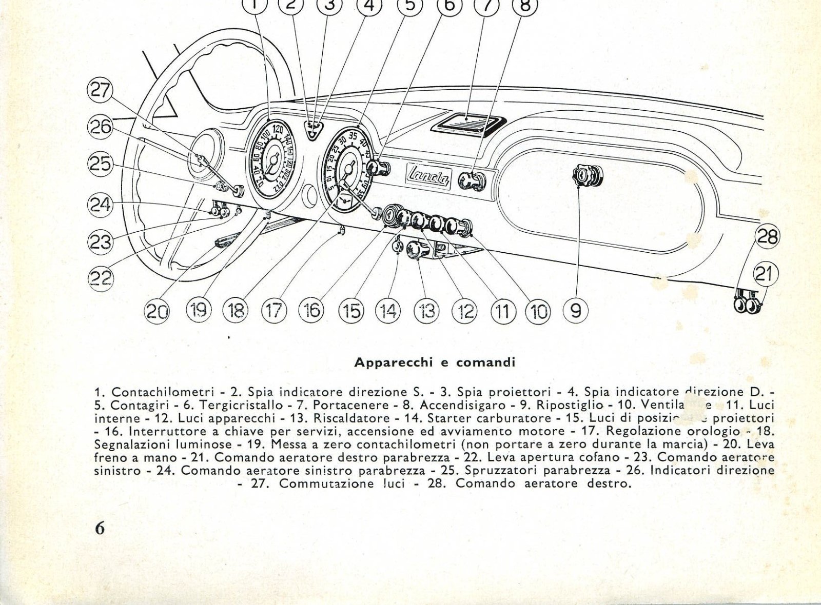

Buongiorno, avrei necessità di avere uno schema dell'impianto elettrico della touring tipo 823. In particolare avrei bisogno di sapere se l'avvisatore lampeggiante, che dovrebbe essere comandato da un tasto, è inserito sul comando frecce posto a destra del piantone dello sterzo.
Ringrazio anticipatamente chi vorrà fornirmi notizie in merito, accompagnate possibilmente da una fotografia del quadro comandi completo.

Il lampeggiatore é comandato da una levetta sulla destra del piantone mentre lo scambio abbaglianti-anabbaglianti é comandato da un pulsante sulla leva indicatori di direzione sulla sinistra.

Cruscotto GT.
