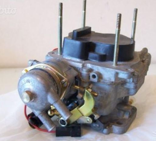

E' simile a questo ?
Se si, e' dotato di aria automatica che si innesta premendo a fondo il
pedale prima di avviare il motore, e disinnesto effettuato
dal calore del liquido di raffreddamento o dalla pressione ulteriore del pedale.
La leva con vite di regolazione sulla leva serve a tenere il minimo alto
(1800-2500 giri) quando l'aria e' tirata, poi interviene la vite sotto
(ma controllo su un manuale che non ho sottomano).

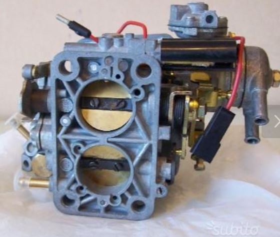

Secondo me il fumo e' dato dal secondo corpo che non si chiude bene
(vedi la seconda foto, il primo corpo e' leggermente aperto per il minimo,
il secondo - in basso - deve richiudersi completamente)
