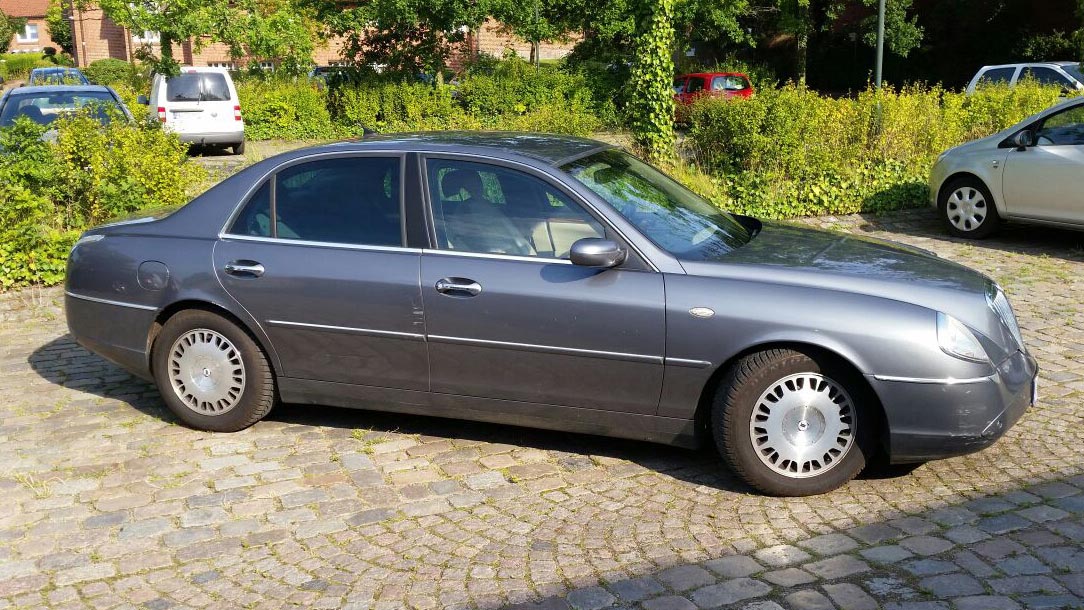

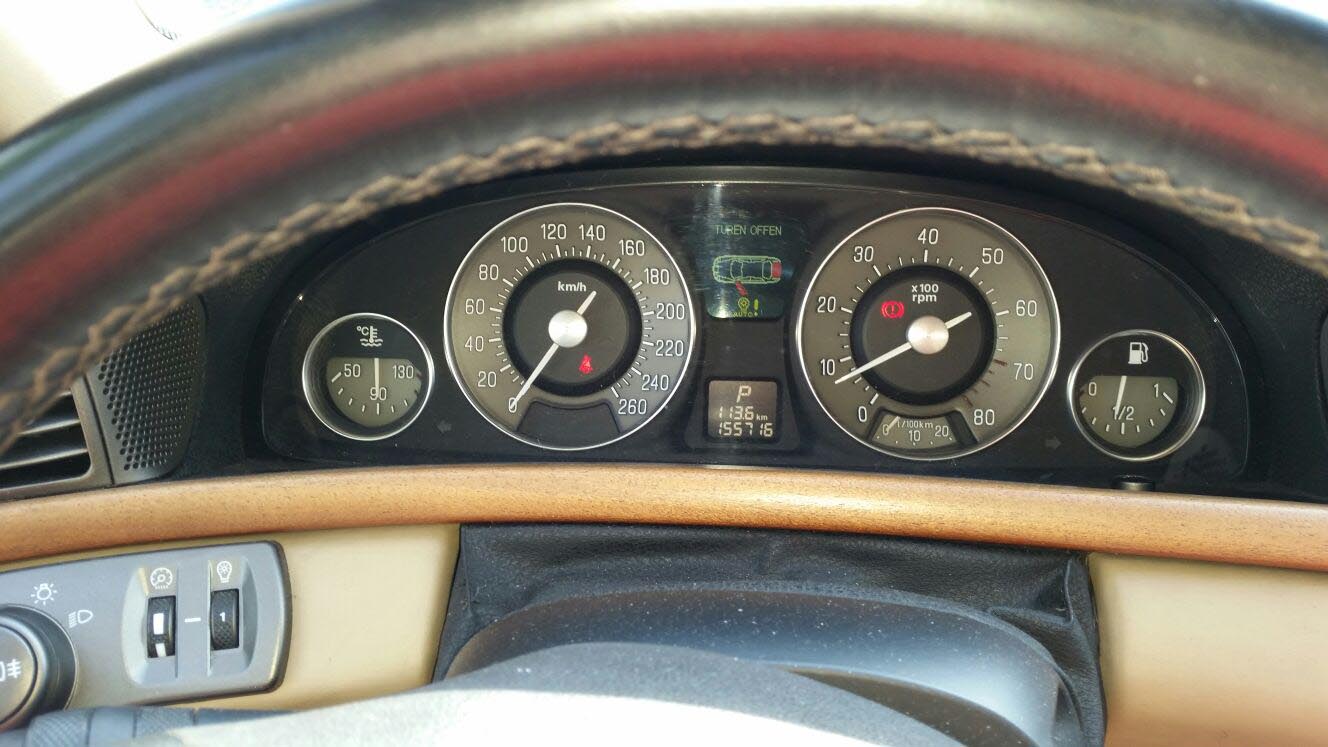

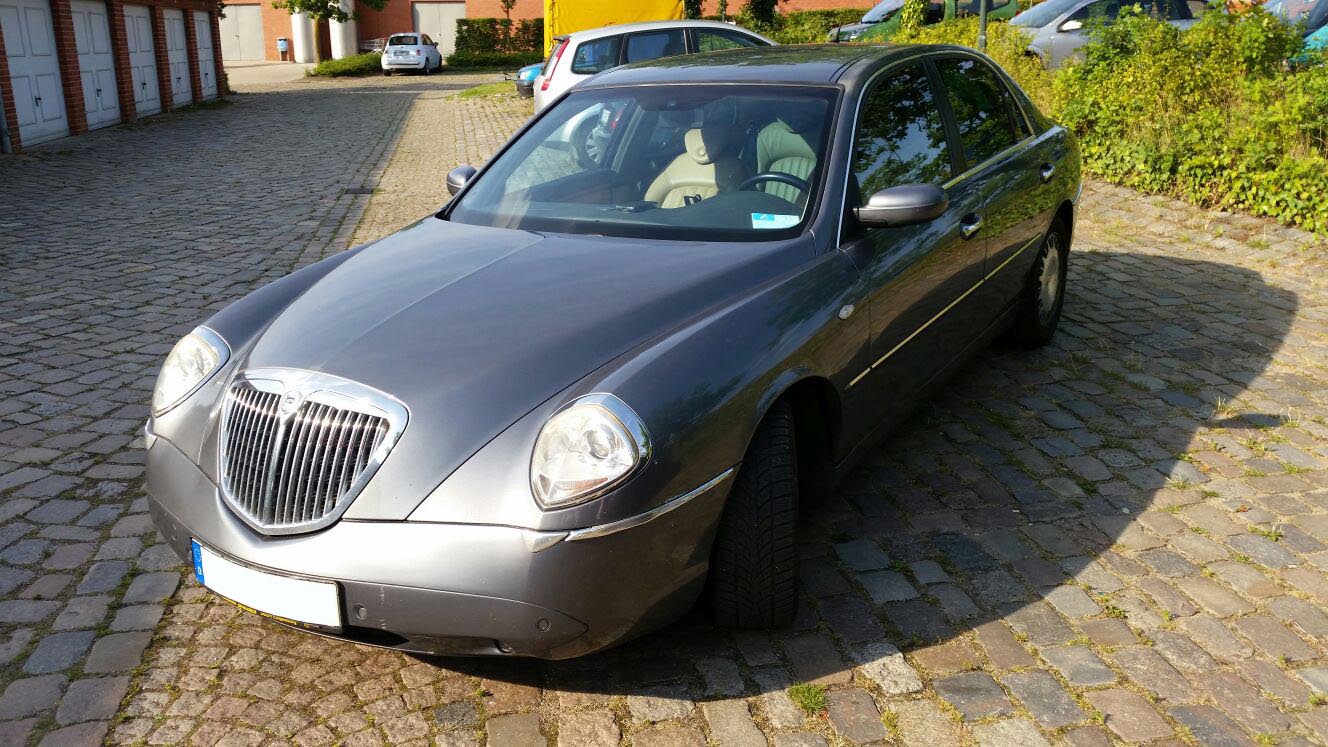

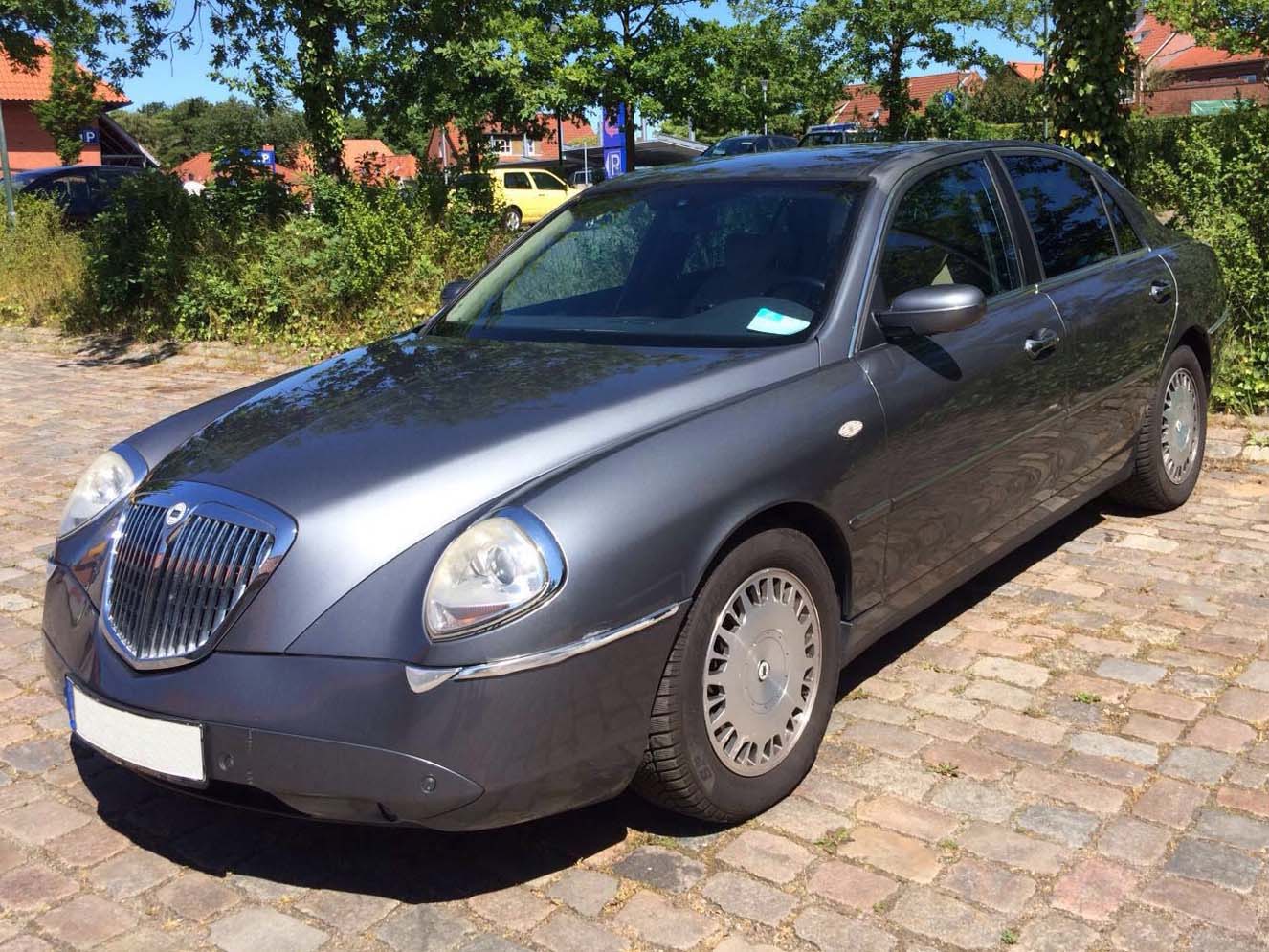

Hallo!
Anbei noch ein paar Fotos.
Na ja, ein "Hingucker" ist er schon aber wer das Glück hat, ein Cabrio zu fahren, den wird eine Limousine nicht umhauen
Die Geldfrage ist hier entscheidend, man hat nicht grad' einen grossen Spielraum und kann sich nicht den erst-besten Gebrachtwagen kaufen - leider.
j4u
j4u
