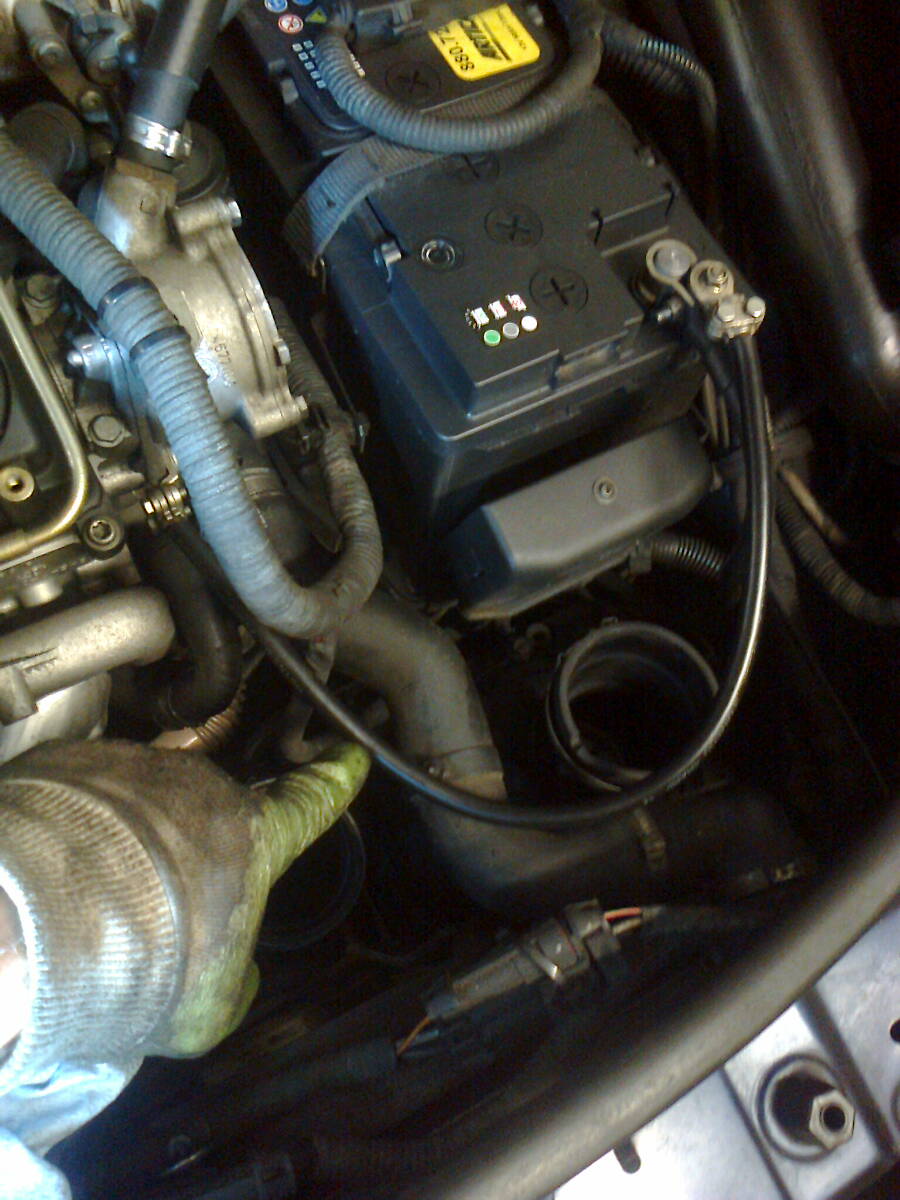

Salve a tutti come si monta la massa aggiuntiva ?? Dove la fisso ??grazie a tutti

Ciao dal polo negativo batteria vai ad un punto massa motore,io uso sempre una delle viti che fissano la pompa a vuoto,usa un cavo di buona sezione ideale quello di massa delle saldatrici.Allego foto.
