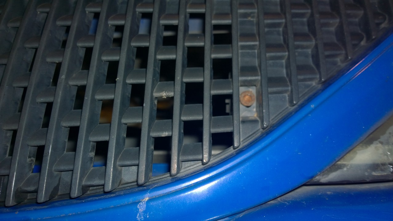

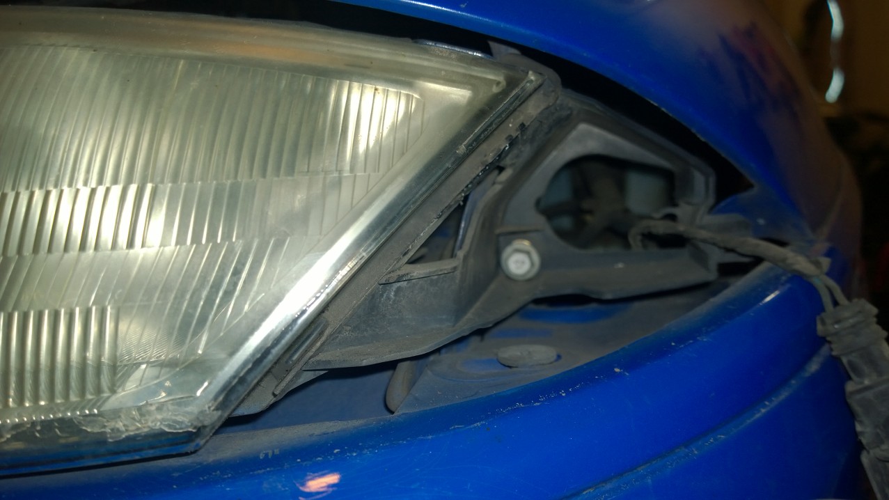

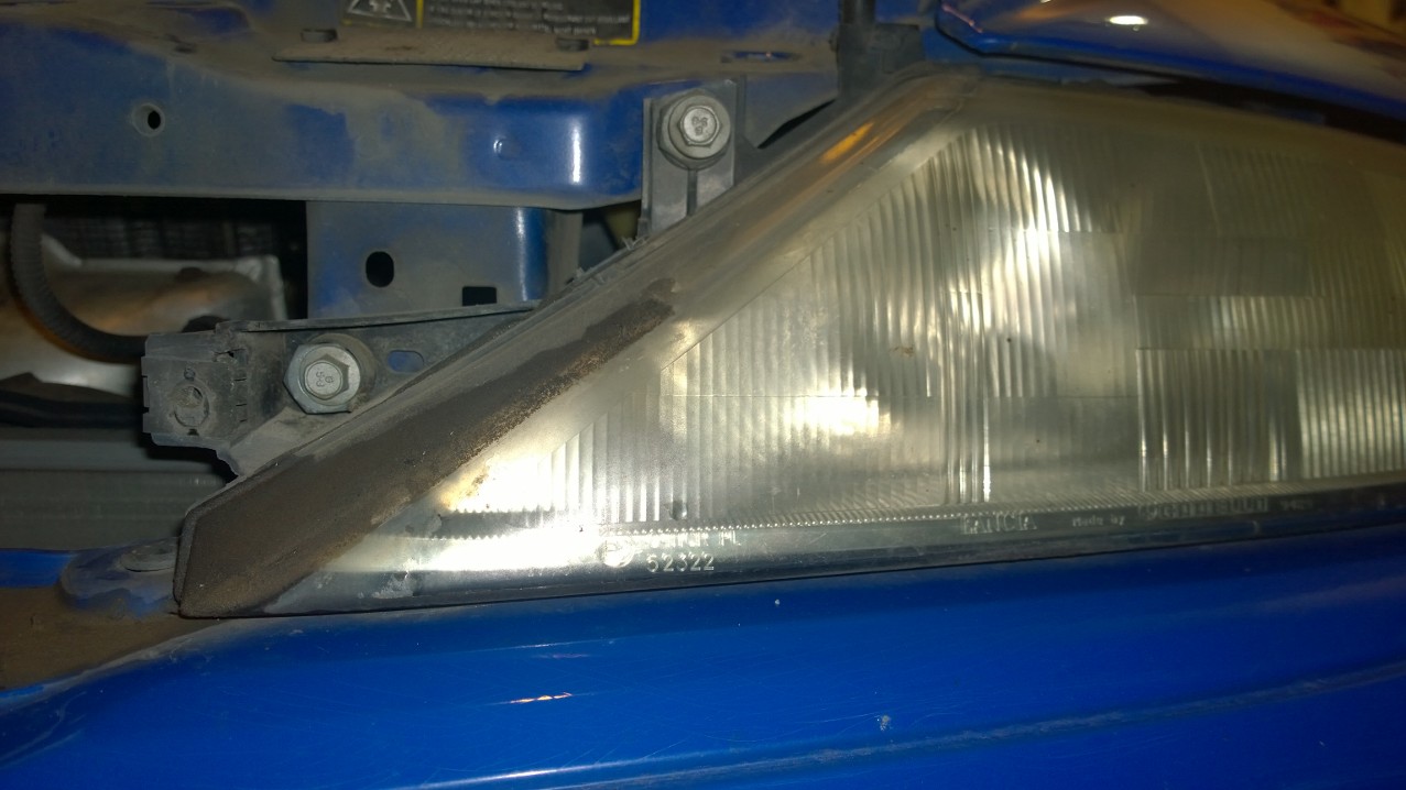

Se qualcuno di voi ha la necessità di sostituire i fari, vi posso mostrare alcune foto per guidarvi alla sostituzione.
N.b. stiamo parlando di una elefantino blu del 2001.
foto 39_Pro mostra il fissaggio superiore della mascherina
foto 48_Pro mostra uno dei due fissaggi frontali della mascherina
foto 44_Pro mostra due dei tre fissaggi del foro

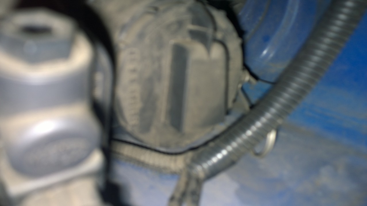

foto 12_Pro mostra la molletta che tiene l'indicatore di direzione, che bisogna sganciare per liberarla e poterla spingere in avanti e successivamente allo sgancio del cavo elettrico, liberare il terzo foro del faro
foto 47_Pro mostra il terzo fissaggio del faro.
Sganciate i cavi rimuovrndo le mollette di sicurezza e il lavoro è fatto.
