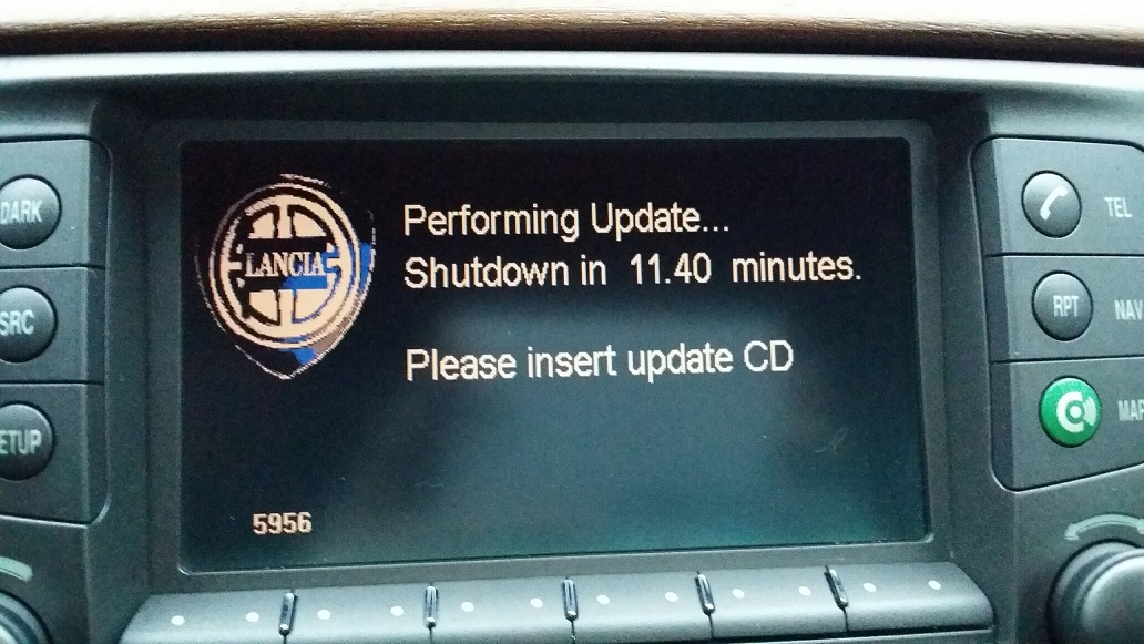

Vanochtend startte ik de auto en kreeg gelijk in scherm Formatting Flash, en vervolgens onderstaand scherm.
Gelijk naar de garage gereden om te vragen of zij aan de update cd kunnen komen.
Daar zijn ze nu achterheen.
Maar gek is het wel. Ik denk dat er een bitje in het flash is veranderd waardoor hij in een update mode is gesprongen......

Blijkt dat ik SETUP CD 4.23 nodig heb, bestel nummer: 71744336
Niet meer te verkrijgen.
Iemand toevallig in het bezit van een origineel of copy, die voor mij een copy kan maken?

Dit is een andere CD dan de bekende CD nummer 9 uit de navigatie set. Die CD update alleen een stukje van de navigatie software. Met name het deel van de database.
De CD die ik zoek is een volledige software installatie voor de gehele NIT. Van radio, telefoon, diagnose, navigatie.
Op de cd moet een file staan NIT_SH4.ZIP

Hoi Allemaal,
Ik heb de CD in Duitsland besteld.
En ondertussen via Vladimir uit CZ ook een CD image gekregen.
De NIT/Connect net geflashed. En hij doet het nu weer aardig, versie nummer 013.017. Bij versie check krijg ik nog wel een unknown version. Maar dat het werkt is het belangrijkste.
Ik ga nog zeker even de CD vergelijken met de officiële Lancia CD.
Gr, Marc

Nee, het vertrouwde oude logo staat er nog op.
Ik heb dus de vertrouwde 013.017 net als alle andere 99% van de rijders.
Die met het nieuwe logo is 014.002 maar daar is nooit een CD van geweest, waarschijnlijk alleen af fabriek geprogrammeerd geweest.
Ik ga nog wel eens kijken of er een andere manier is deze uit de NIT te krijgen. Staat op mijn to do lijstje.
