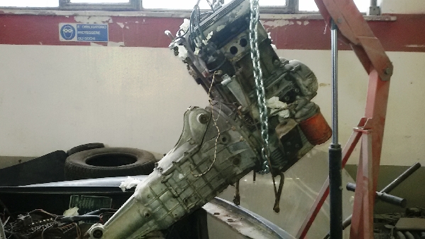

Ciao, ieri ho tolto interni e tappetini. Sotto al tappetino centrale anteriore c'e un perno che credo tenga il cambio ancorato alla carrozzeria. Se cosi fosse credo che si possa sfilare il motore senza dover togliere il cambio da sotto. Ovviamente dopo averlo svincolato dal motore. È corretto?

Certo, puoi estrarre tutto insieme: ecco una foto dell'estrazione del mio gruppo motore/cambio (unica accortezza, l'auto dev'essere leggermente sollevata per permettere la rotazione verso il basso del gruppo cambio che ne facilità l'estrazione):

Se volessi lasciare attaccato il cambio e togliere solo il motore, si puo'?

Certamente! L'operazione di sgancio del cambio credo però sia praticabile solo con l'aiuto di un ponte o buca che sia ;)
