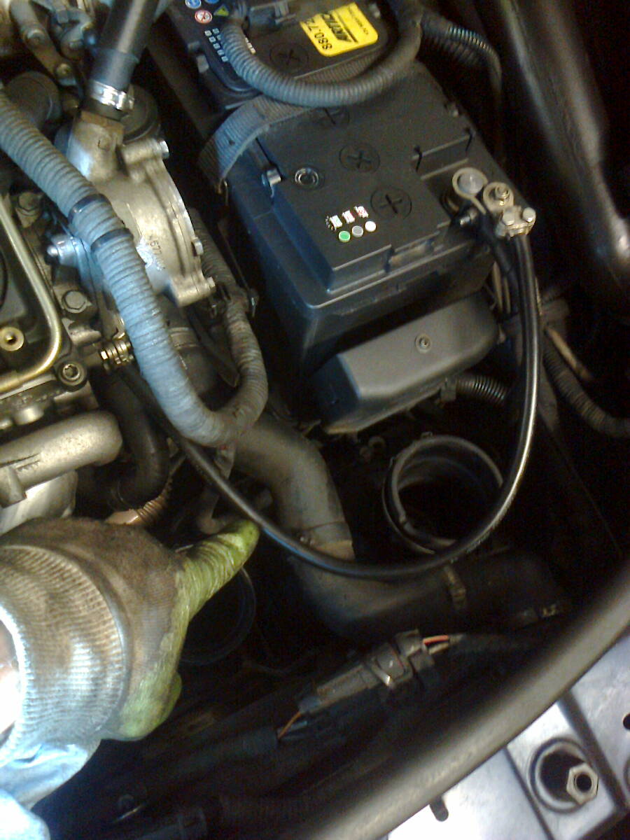

Sto realizzando una guida per chi volesse mettere la massa aggiuntiva.
Ho fatto qualche foto alla mia (1.9 Jtd Euro 3) ma vorrei integrarla con qualche foto delle altre versioni , sia benzina che Diesel.
Se qualcuno di voi vuole collaborare è il benvenuto !

Ciao Italo,ecco la foto della mia,se te ne occorrono di piu' dettagliate fammi un fischio
