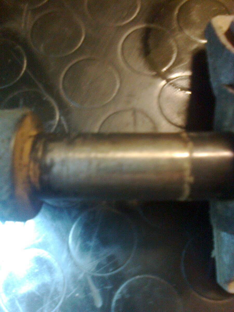

Concordo,i gommini sono telati interni come i pneumatici,quando il consumo arriva a contatto con la barra essa proprio si solca (vedi foto).
La sostituzione dei soli gommini la consiglio solo se a breve cambi la macchina,altrimente barra DELTAGOMM dal buon Luigi e non ci pensi piu'.
