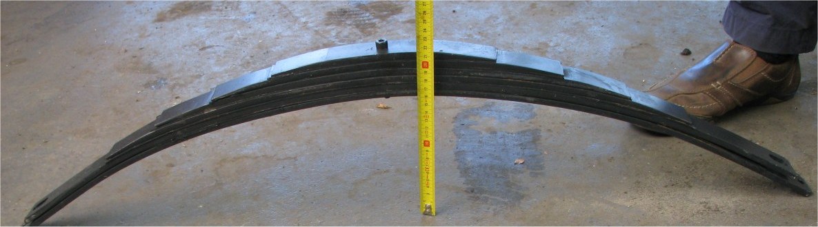

Ik heb een foto gevonden.
Op zijn houtjes touwtjes gemeten als op foto is de hoogte tussen 21 en 22 cm bij een nieuwe veer.
De rubber buffer moet niet onder de 65 mm en niet boven de 705 mm wanneer belast met het gewicht van de auto.

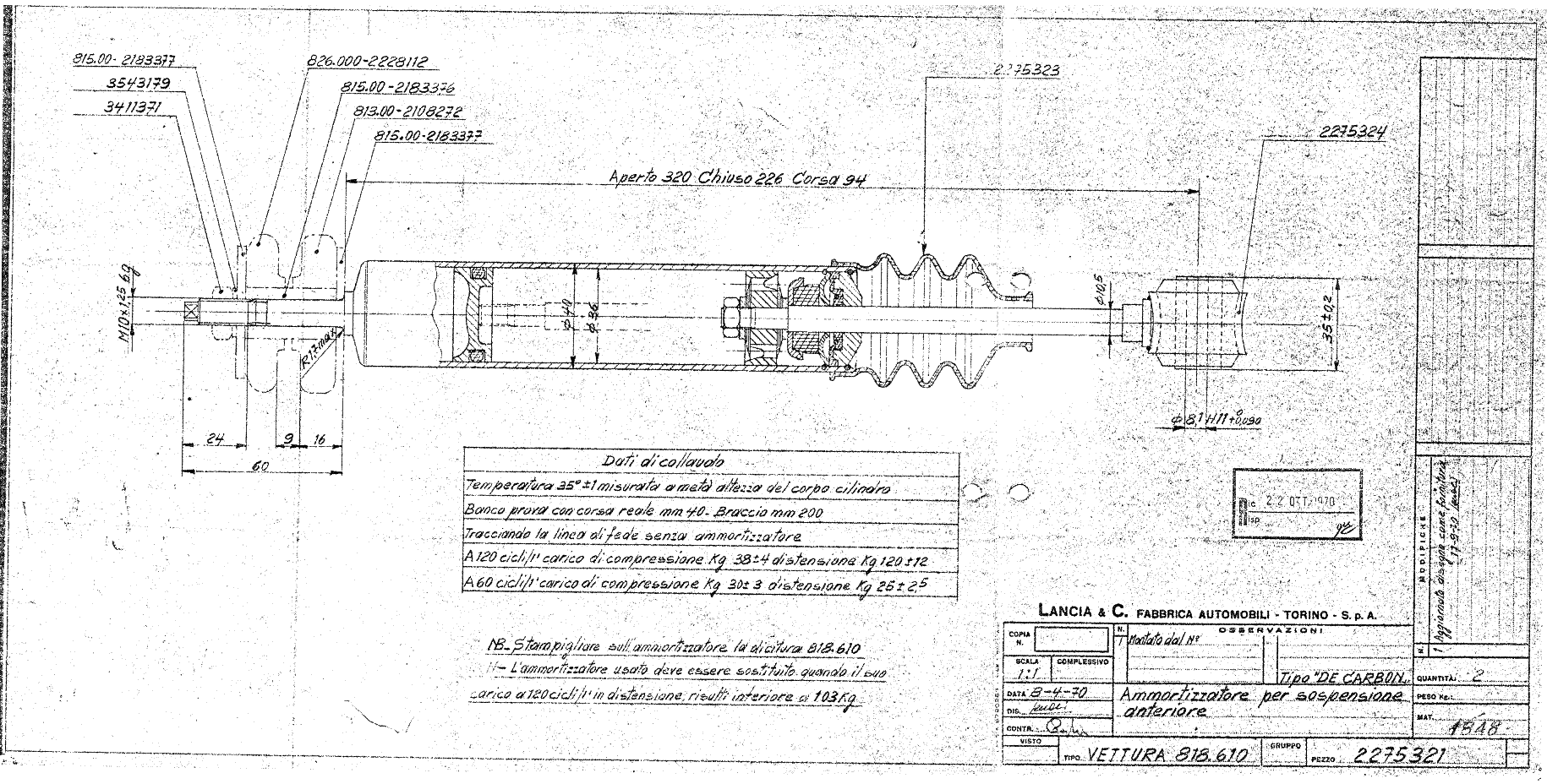

Ik vind regelmatige schokbrekers onder Fulvia's waarvan de minimale en maximale uitslag niet aan de specificaties voldoen. Bijgesloten een tekening.
- schokbreker voor.gif (184.54 KiB) Viewed 1024 times
- nieuwe s1 voorveer 21 cm.jpg (83.96 KiB) Viewed 1024 times
