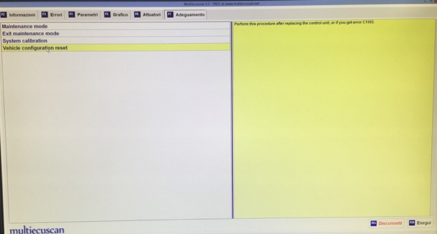

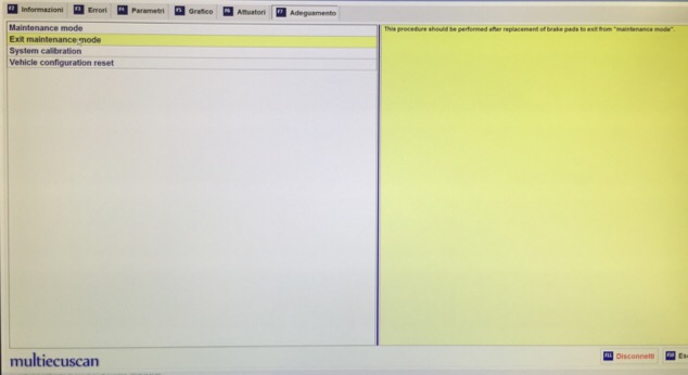

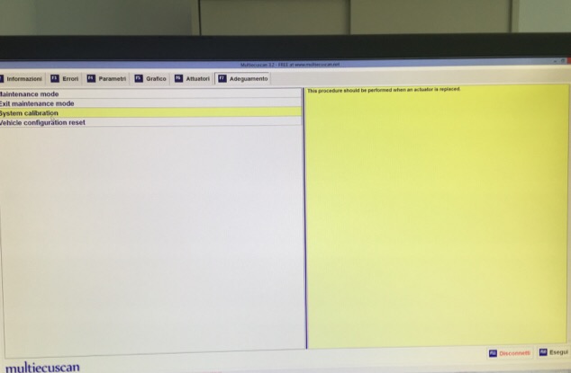

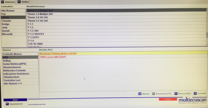

Re: Mutiecuscan 3.2 Electronic Parking Brake
Credo che adesso sia possibile sostituire i freni posteriori con il multiecuscan.
Appena mi arriva l'adattatore 4 viola vi faccio sapere.
