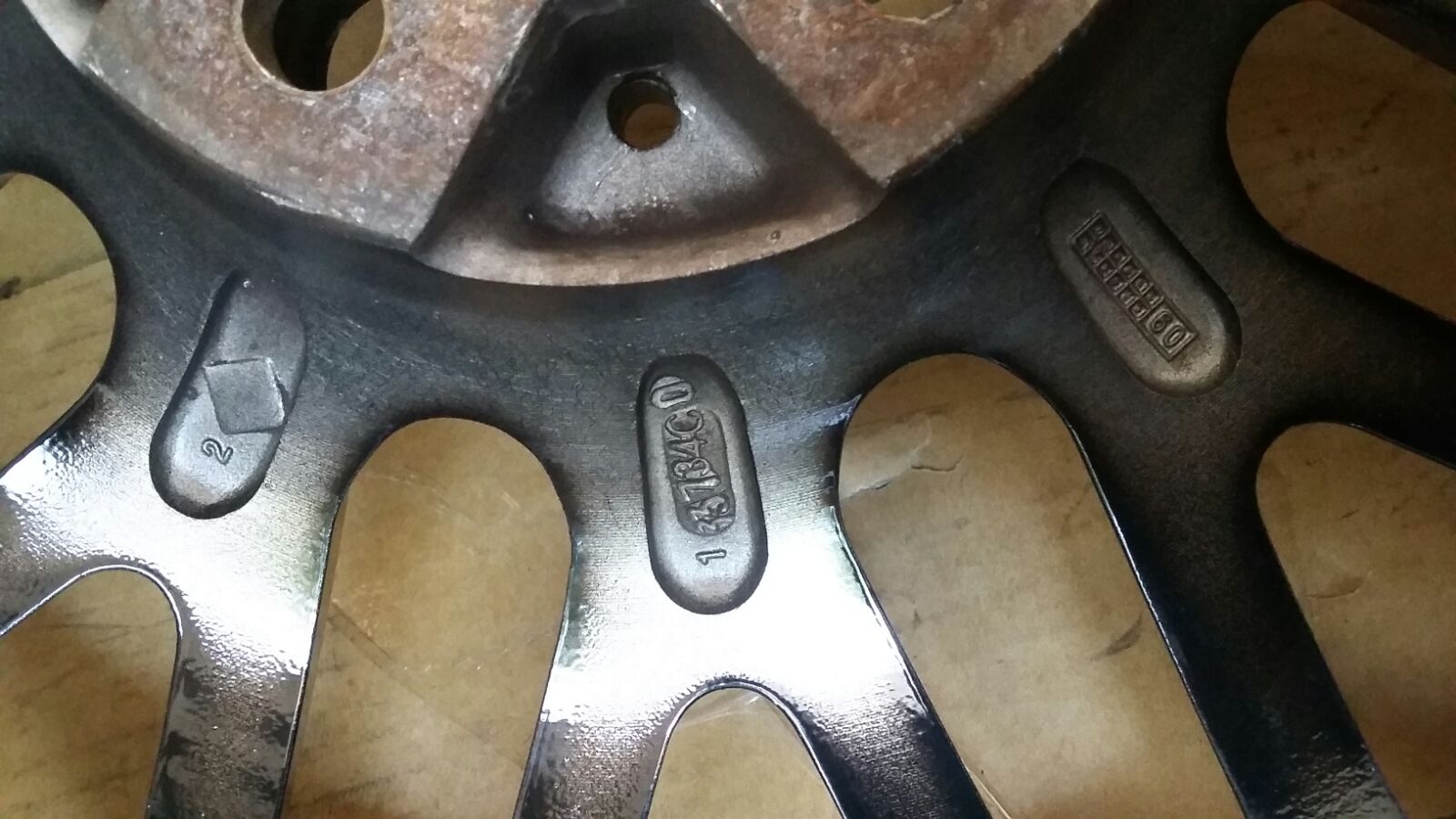

Buongiorno a tutti, smontando i cerchi in lega della mia Phedra 2.2 del 2010 ho trovato all'interno le seguenti sigle:
7.0Jx16CH5-27
PS034-K1
KAG-85377A
1401311380
Da quello che ho letto nel forum, l'unica sigla importante è la prima che dice che il canale è da 7 pollici, il cerchio da 16 pollici e l'ET è 27 mm, il CH5 non so per cosa stia.

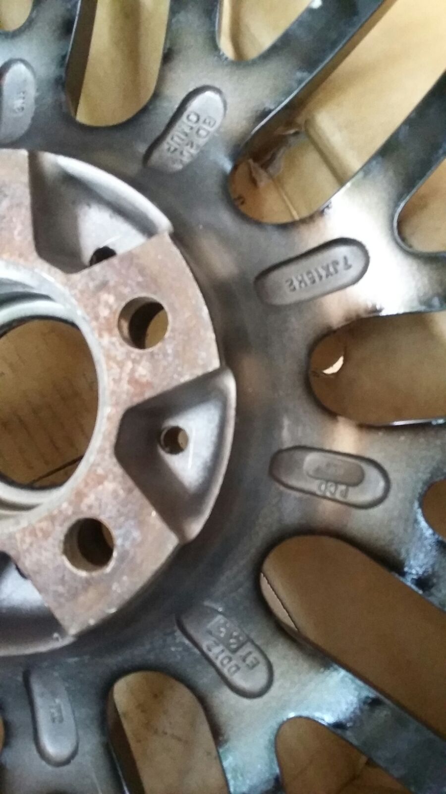

Ora, ho trovato 4 cerchi in lega usati in vendita ad un buon prezzo e mi son fatto mandare le foto delle sigle interne, che allego, e si evince che canale e diametro cerchio combaciano 7JX16H2, i fori mi assicura che sono 5x98, ma l'ET sembra essere 35mm.
Se non ho capito male, al di là di modificare un po' il comportamento della macchina, se metto dei distanziali da 10 mm (35-27=8) dovrei poterli montare giusto?
Qualcuno sa darmi una mano?
Altra domanda, con canale e diametro uguali le gomme non cambiano, giusto?

Grazie Virgilio, la discussione di fullopen l'ho letta, ma lui aveva anche un canale diverso nei cerchi aftermarket, quindi non capisco bene quanto spessi devono essere i distanziali. Comunque il problema per ora non si pone più, i cerchi che avevo addocchiato li han venduti :-(
