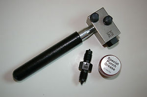

Solo per l'ultima parte, il raccordo e' difficile da trovare, quindi cerca di mantenere quello che hai.
Ho recentemente flangiato un tubetto in rame per sostituire un tratto piegato del circuito della mia beta,
e ho trovato iraccordi solo in Inghilterra, ma con passo filettatura diverso (piu' fine),
poco male perche' mi serviva un raccordo maschio e uno femmina per la giunzione,
mentre ho riutilizzato quello originale per il collegamento alla pompa.
L'attrezzo per flangiare che ho usato e' questo
