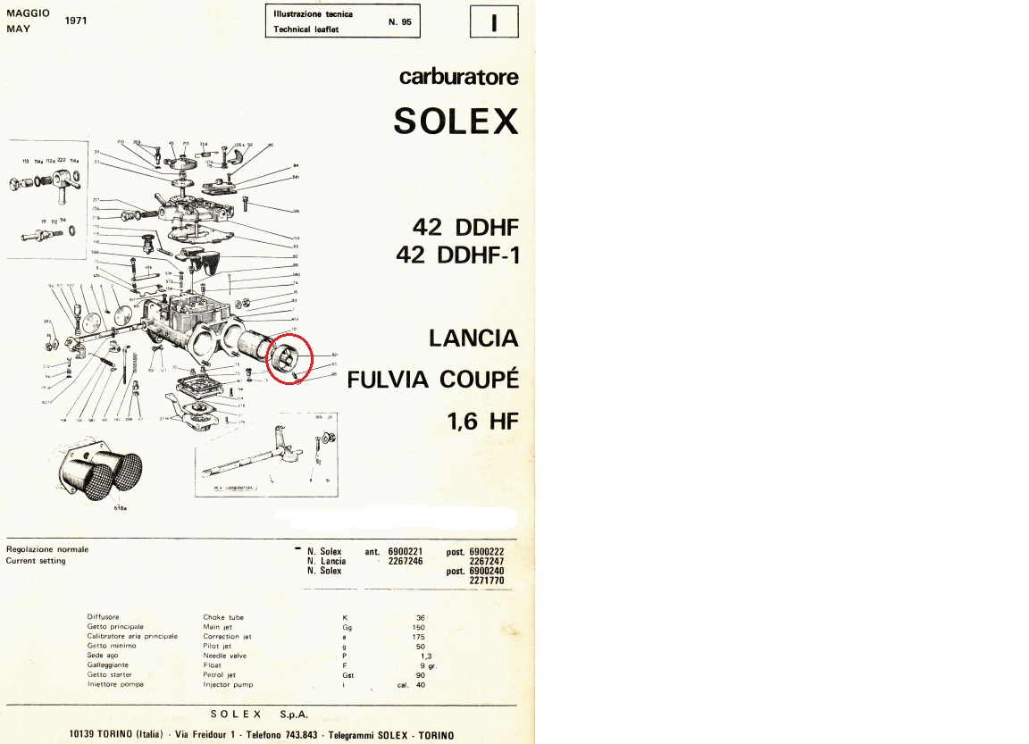

ich bin auf der Suche nach 4 Vorzerstäuber für die Solex C 42 DDHF Vergaser. Kann da jemand helfen..?
Gruß, Ali

Hallo Ali,
nochmal auf diesem Weg.
Die Zeichnung ist nicht korrekt.
Habe zwei Sätze 42er. Bei beiden sind die Vorzerstäuber T-förmig wie beim 35er.
Also ohne den Ring rundum.
Vielleicht hilft das.
Claus

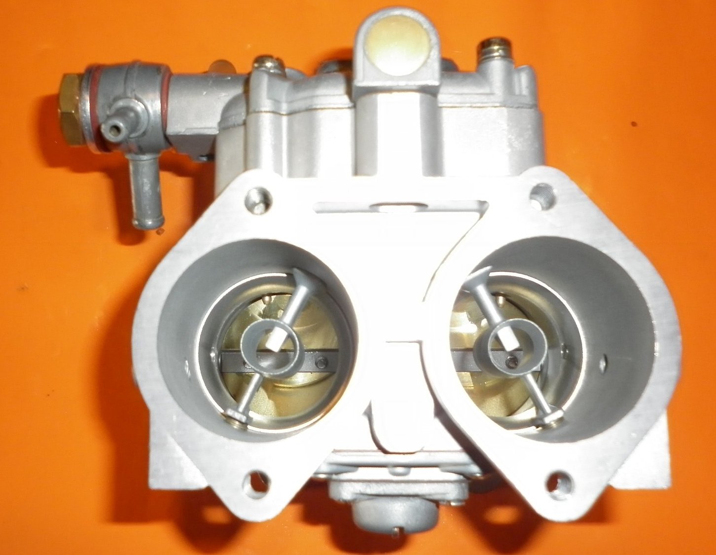

Moin Claus,
und die passen auch alle so besch...en und messen nur 40 mm, sind also 2 mm zu kurz?
Danke für den Hinweis, und ja, das hilft..
Gruß, Ali

Es gibt übrigens 2 verschiedene Typen Solex C 42 DDHF. Die 2. Serie hat größere Gehäuse für die Beschleunigungspumpen, also auch größere Membranen. Vielleicht hat die 2. Serie ja auch Vorzerstäuber, die passen...? Weiß da jemand näheres..?
Gruß, Ali

Hallo Ali,
genau die Vorzerstäuber sind da drin. Sind richtig erkannt zu kurz.
Ist Konstruktionsbedingt so nötig, da Du sonst nicht über den Messingring kommst, der den Zulauf zentriert.
Von der zweiten Serie mit dem größeren Membran habe ich auch einen hier liegen. Der hat die gleichen Vorzerstäuber.
Probiers mal aus.

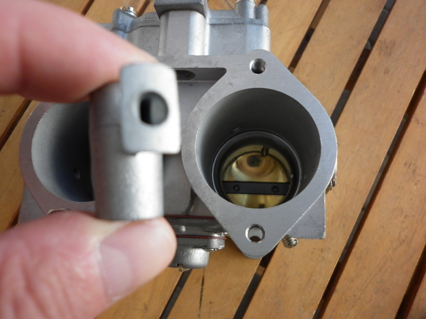

Messingring..???
Aah, so langsam fällt der Groschen..
Du brauchst andere Mischrohre für die 1300er. Ich hab die aus den 40 DDHF (LKD 155 statt 175, drei statt einer Bohrung) versuchsweise montiert.
Muss jetzt aber erst Messingringe basteln..
-D:)-D
Gruß, Ali

Ähnliche Vorzerstäuber haben : DDH/ADDH , außen aber 48 mm Durchmesser ,sodaß beim Abdrehen der Ring entfällt . Dann PII vom Porsche 4 Zyl (Durchmesser keine Ahnung, wird aber ähnlich sein) oder 35-40 EEIT von Ford , und der hat nur 38 mm Dm.
Gruß : Rostklopfer
