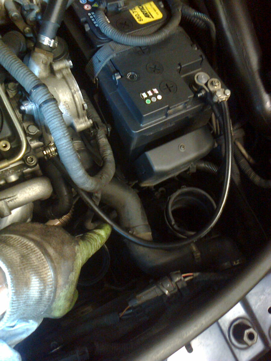

Ciao, come sei messo con la massa aggiuntiva?

ciccioriz Scritto:
Lo pensavo pure io
Lo pensavo pure io
Re: Temperatura acqua
La massa aggiuntiva l'ho messa da tempo, con un cavo di sezione "abbondante".......

Ciao ragazzi ! anche a me è capitato di raggiungere i 100 e oltre gradi questa estate, ero sulla Salerno-Reggio Calabria in direzione Reggio e a passo d'uomo in salita dietro un camion e con 39 gradi di temperatura esterna la temperatura si è alzata per poi ritornare normale appena sono riuscito a superare il camion e a stabilizzare la velocità a 120 chilometri orari...
Il giorno dopo a macchina fredda ho controllato il livello del refrigerante e mi sono accorto che ne mancava un po' e ne ho aggiunto quasi mezzo litro, al ritorno in altre situazioni "difficili" l'auto si è comportata benissimo, ma ho scritto più che altro per chiedere se qualcuno può spiegarmi la storia della massa aggiuntiva....

Si tratta di una insufficenza di massa tra carrozzeria e motore che in condizioni di utilizzo di vari servizi puo' falsare per eccesso l'indicazione dello strumento.Risovibile come vedi in foto mettendo un cavo di buona sezione (massa saldatrice va benissimo)dal polo negativo ad un buon punto di massa motore.
