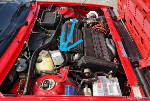

Maimone (ed anche altri che hanno questo problema..) visto che è una prova facile e purtroppo spesso è quello il problema.. verificate che le APS (sensori di pressione assoluta del collettore di aspirazione) siano ok e non abbiano il beccuccio rotto.. infatti molto spesso è errore comune del meccanico che fa il tagliando di distribuzione rompere il beccuccio perché non smonta le APS come prima cosa e muovendo il tutto sottostante spacca il beccuccio di plastica collegato al tubicino rigido di plastica che collega al collettore di aspirazione.. mi è successo 2 volte (in assistenza autorizzata!).. i sensori sono fissati sotto la staffa indicata in foto.. c'è poco da fare, il migliore meccanico della propria auto è il proprietario! ..se ha le competenze necessarie!
