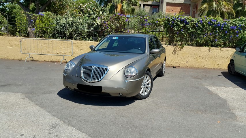

Hij moet nog getaxeerd en daarna BPM aangifte. Dan gaat ie zodra dat geregeld is eerst nog even uit logeren bij een autoschade bedrijf om de puntjes op de "I" te zetten.
Daarna zal ik wat plaatjes schieten maar hier alvast een voorproefje :-)

Mooie wagen en lekker jong!! Gaat die ook mee naar DE-Treffen?

mooi kleur! vind de velgen super
