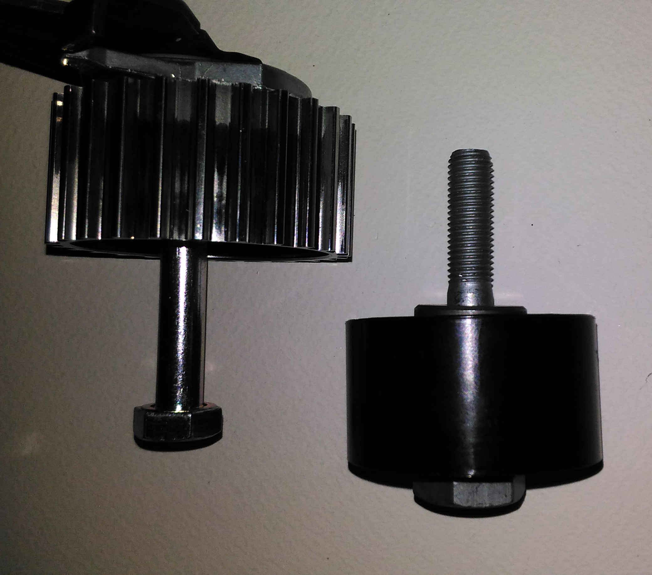

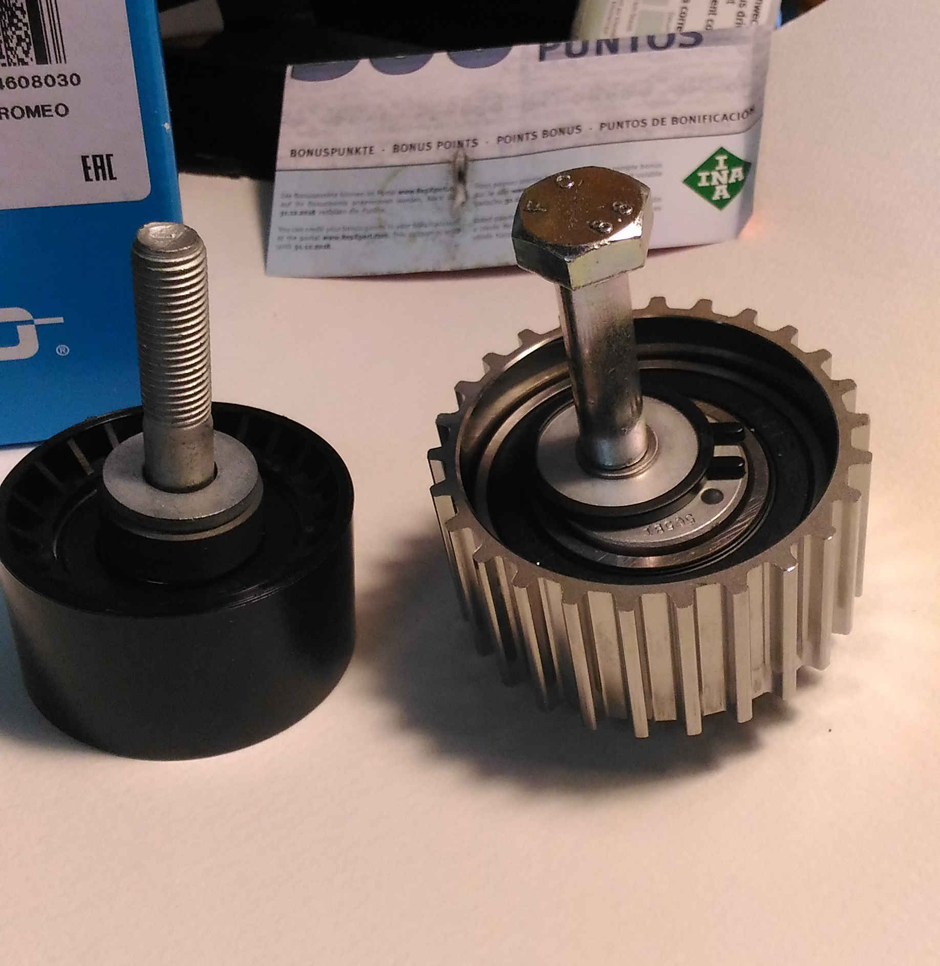

Oggi ho ricevuto il materiale per la distribuzione e i servizi, però c'è qualcosa che non va bene e non riesco a capire cosa, così prima di contattare il venditore , vorrei chiedere un vostro parere.
Ho acquistato il kit distribuzione INA 530 0622 10
Il guidacinghia ha una vite da 10mm ed esce una parte non filettata ( forse va bene così ?)
E' normale che abbia un pò di gioco , muovendo la vite il cuscinetto si sposta un pò.

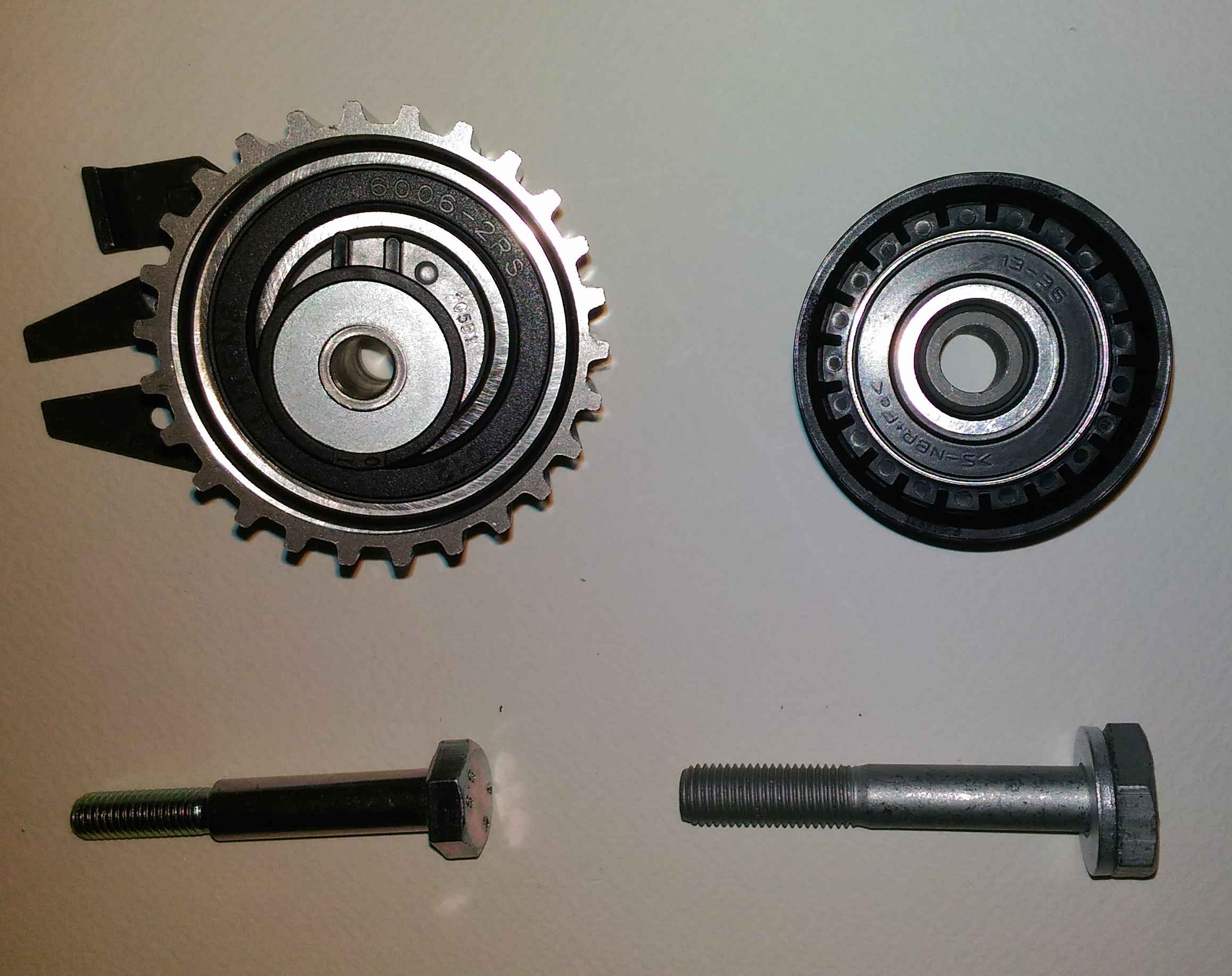

Il tendicinghia ha una vite da 10mm e non entra nel foro ( il foro è da 8 mm ) è sbagliata la vite ( se è così ne metto una io da 8 mm) o è sbagliato il tendicinghia ? se è così devo contattarli per eventuale sostituzione.
Allego qualche foto.

Ciao attenzione,il tendicinghia (ovvero rullo dentato)non e' fissato tramite vite bensi' da un prigioniero mobile,vedrai quando lo smonterai che dovrai agire su un dado anziché una comune vite.
Quello che ti trae in confusione e' il fatto che le case fornitrici mettono spesso due tipi di viti per il rullo fisso,ti bastera' quando lo smonti prendere quella originale per capire quale ti occorre.
