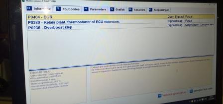

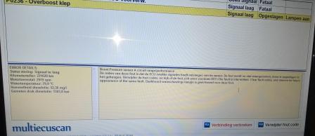

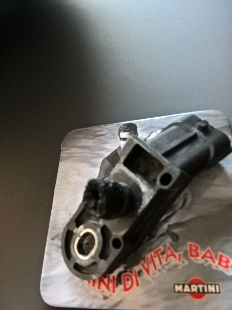

Nadat ik de riem vervangen heb durf ik de motor hoger in de toeren te brengen. Denk aan max. 3400 bij het optrekken. In sommige gevallen krijg ik een melding met rood motorblokje. Waarvan 2 x de motor inhoudt en waarschijnlijk in de noodloop gaat. De melding verdwijnt na een korte tijd weer. en de motor heeft het vermogen terug. Bij het uitlezen met multiECUscan wordt een gerelateerde fout gevonden. Het is de onderste melding op de foto's. P0236 overboostklep. Reden is zwakke signalen op de sensor. De fout nu niet wordt waargenomen en de fout te verwijderen en te kijken of de fout zich weer voordoet.(Wat dus het geval is).. verder staat er nog 3077-the fault is intermittent. Op de 3de foto zie je mijn nog niet schoongemaakte overboost sensor. Na het schoonmaken kwam de fout weer terug en ook het roken is niet verholpen. Heeft iemand enig idee?
