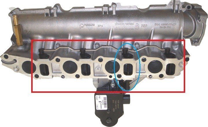

Il meccanico ha verificato se funziona l'attuatore che comanda le valvole swirl ?
Guarda questo filmato per capire cosa intendo:
https://www.youtube.com/watch?v=7qCOxtpRq4c
Sia per Il 4 cilindri 1.9 che il 5 cilindri 2.4 la modalità di funzionamento è identica.
Qui una discussione su un forum Alfa
http://forum.clubalfa.it/attachments/107805
Ne avevamo discusso anche qui : http://www.viva-lancia.com/lancia_fora/ ... sg-1209437
Per la vite dell'egr prendine una di 1 cm più lunga, io ho risolto così altrimenti occorrerà far inserire un prefiletto.

Grazie a tutti per le dritte....in effetti anche a me sembra che la swirl possa essere la causa anche se nonostante l'errore feedback presente la macchina andava bene e controllando a vista l'asta delle farfalle si muove...in questi giorni le cose sembrano migliorare almeno nelle marce basse 1/2/3 e la velocita raggiunge quasi i140km/h...ma se rallento in 4/5 la ripresa e' comunque fiacca...ultima cosa notata succede sia in 4 che in 5 dove accelerando quando raggiunge i 2000 giri ha un calo fino a 1600( come quando cambia marcia) per poi risalire
come se il turbo perdesse spinta( anche se controllato con diagnosi sembra non avere problemi) ed in effetti nelle marce basse spinge.Potrebbe essere un effetto di contro pressione dovuta a filtro dpf pieno( anche se non da errore) o la valvola egr che non chiude bene...
