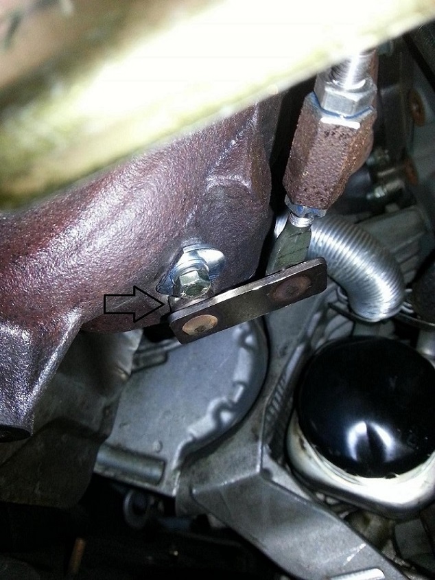

Der 2,0 Softturbo hat keinen VTG Turbolader, also keinen Turbolader mit variabeler Verstellung von Schaufeln für die Anströmung vom Abgas, sondern einen ganz normalen Garrett Turbolader mit Wastegate und Unterdruckdose für dessen Ansteuerung zum öffnen.
Ich hatte an meinem 2,0 Softturbo vor 4 Jahren folgende Störung am Wastegate. Das Wastegategestänge wird von aussen nach innen durch das Gehäuse des Turboladers in einer Büchse geführt. Bei meinem Turbolader hatte sich diese Büchse gelöst, und das Wastegate konnte sich deshalb nicht mehr komplett schliessen. Es ging immer Ladedruck verloren, was sich besonders im Drehzahlbereich von 2400 - 3500 U/min bemerkbar machte. Nach einschlitzen dieser Hülse, fixieren durch eine M5 Schraube und einer kleinen Unterlagscheibe war das Problem behoben und der Turbolader brachte wieder seine volle Leistung. Die Hülse konnte nicht mehr aus ihrer Position und das Wastegate schloss wieder komplett.
Vielleicht hast du an deinem Thesis am Turbolader ja das gleiche Problem. Um das Problem der Wastegateklappe auszuschliessen und zu begutachten, reicht es den Vorkatalysator auszubauen. Wenn dieser demontiert ist, hast du einen guten Blick auf das Wastegate. Dann kannst Du auch gleich die Druckdose prüfen.
Geht bei Deinem Thesis ab und zu die Störungslampe für die Motorsteuerung an? Ich hatte dieses Problem in Verbindung mit dieser Störung am Wastegate. Es trat auf wenn ich zum Beispiel mit viel Gas bei niedriger Drehzahl im hohen Gang versucht habe eine lange Steigung auf der Autobahn zu bewältigen, oder im hohen Gang lange beschleunigte, ohne runterzuschalten. Dann wurde fast immer eine Störung vom Ladedrucksensor gesetzt.
Ich hoffe Du kannst alles gut verstehen und übersetzen und ich wünsche Dir viel Erfolg bei der Diagnose.
Viele Grüsse aus Krefeld
Manfred

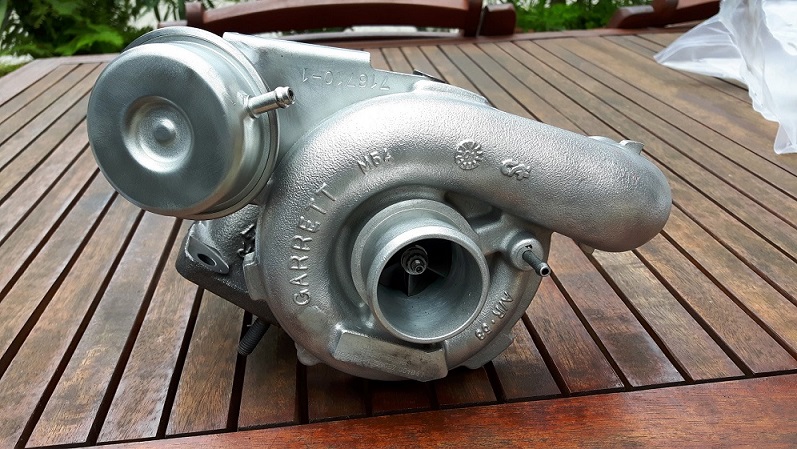

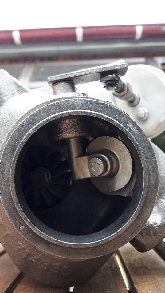

Hallo Marcel
Welchen Turbolader der JTD hat, weiß ich nicht.
Hier habe ich noch 2 Fotos vom Lader meines 2,0 Softturbo Emblema. Er hat erst letzten Monat eine neue Rumpfgruppe erhalten.
Grüsse aus Krefeld
Manfred
