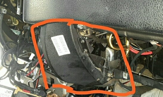

Allora sono riuscito a tirar via l'attuatore ripulito e ingrassato ora però non so da che parte iniziare per rimontarlo ho la plancia libera ma ho delle difficoltà
Devo smontare altro?come si smonta la parte frontale
Posto una foto vorrei capire in che modo accedere alla parte cerchiata per lavorare agevolmente al rimontaggio dell'attuatore vi ringrazio per l'aiuto

Purtroppo anche con la consolle smontata c'e' da tribolare un po',la staffa della plancia da' fastidio

Il problema è che non so come riagganciare le leve di comando al motorino perché ne sono 2 ,una delle bocchette centrali e una di quelle inferiori,l'attuatore è il n3 era bloccato e sono riuscito a rimetterlo a nuovo però ora non so le bocchette se devono stare aperte o chiuse entrambe o una aperta e una chiusa.
