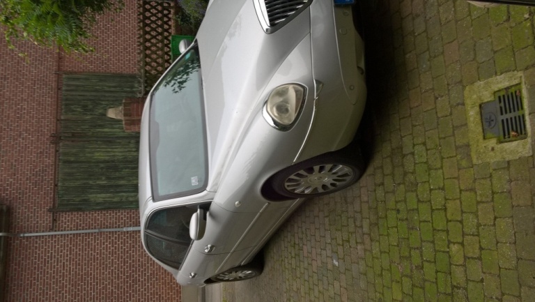

Het verwisselen van de distributieriem is redelijk eenvoudig verlopen. Het was de eerste keer bij de Thesis en duurde het wat langer ivm uitzoeken.
