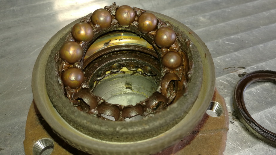

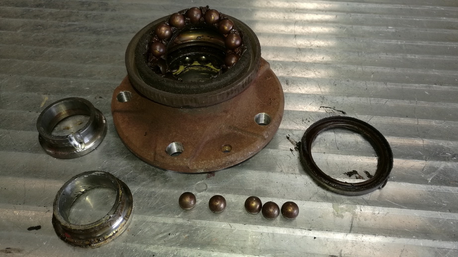

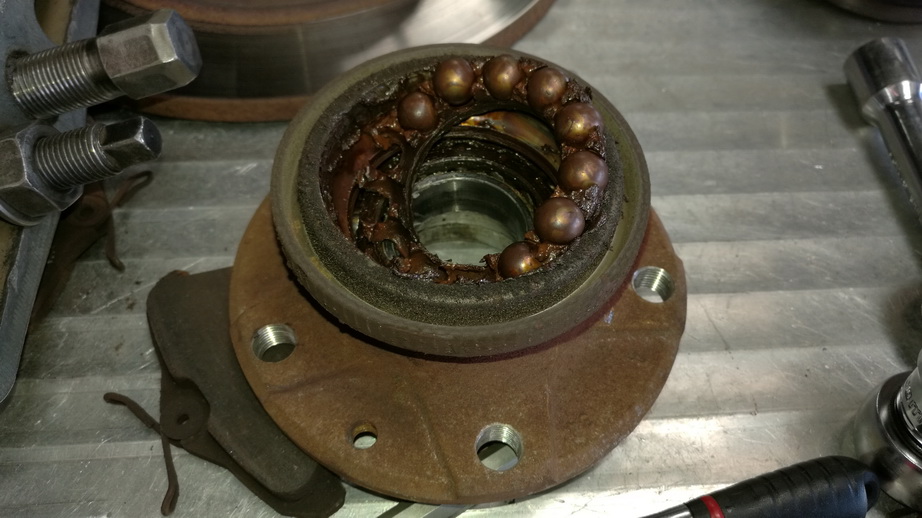

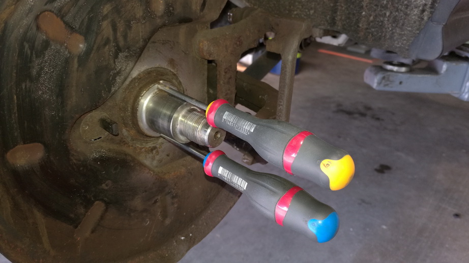

Nog even wat foto's mbt het wiellager van de Kappa. Wat duidelijk te zien is dat er water in het lager is gekomen. Dit lager is aan de achterkant (ankerplaatzijde) gesealed. Wat ik wel zag is dat er achter het lager in het aslichaam 2 gaatjes zitten (schroevendraaiers), deze zaten helemaal dicht. Ik weet niet wat de functie van deze gaatjes is, afwatering?
Misschien heb ik wel gewoon pech gehad en is dit lager na 27000 km defect vanwege een productiefout of afdichtingsfout? Nu zit er een SKF lager in!

Duidelijk vocht er in
