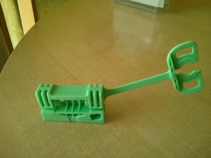

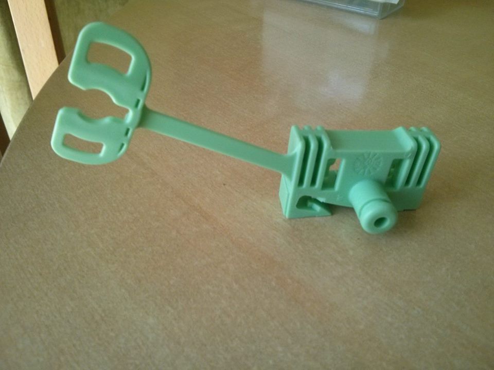

ciao ste59, sulla foto dell'alzavetro retro in basso a sx si nota la lettera " S "
alza- retro.jpg (53.71 KiB) Visto 595 volte
alza- fronte.jpg (70.46 KiB) Visto 595 volte

Ciao Ste59, piu su il nostro amico Elettriko, ha condiviso con noi il suo archivio in cui c'è anche un guida per l'alzavetro.
Lancia Lybra 1.9 JTD 115cv SW LX 2005 Blu Odissea
Allegro1100
Messaggi: 725
Iscritto il: 22 dic 2008, 01:52
Re: alzavetro
Messaggio da leggere da Allegro1100 »
Confermo, ci sono un paio di guide, di cui una l'ho fatta io, con parecchie foto.
