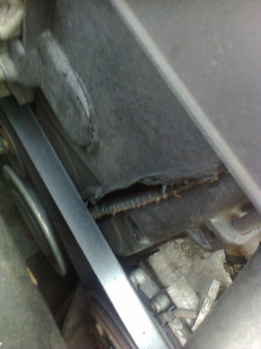

warner
Messaggi: 21984
Re: sostituzione distribuzione completa
Quella che vedete in foto era stata fatta 5 anni fa e circa 80.000km,ha ceduto la pompa acqua,per puro caso non ha fatto danni.
