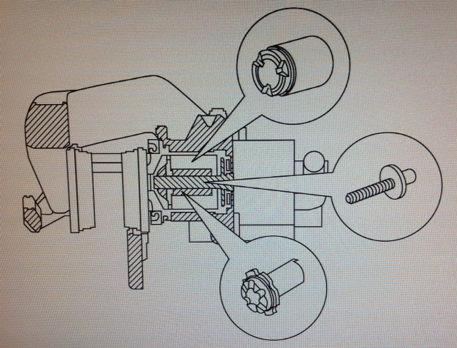

Meestal duidt dit op een gecorrodeerde remzuiger. De remvloeistof lekt langs de seal en verzameld zich in de stofhoes totdat deze is verzadigd.
Kan ook inwendig lekken naar de EPB motor. Dan komt het aandrijfwiel in de remvloeistof en met rotatie raakt de hall-sensor vervuild.
Er zijn wel reparatie setjes in de handel. Maar wanneer de remzuiger slecht is, zal er op ten duur weer lekkage optreden.

Ik heb de epb motor gedemonteerd en die zat inderdaad vol met remolie. Ik heb nog een nieuwe remklauw liggen, die ik vorig jaar niet heb gebruikt toen ik de epb motor heb vervangen. Ik neem aan dat de remzuiger in de remklauw zit?
Heb ik speciaal gereedschap nodig om de remklauw te vervangen?
En kan ik de oude epb motor nog gebruiken, of is die niet meer te gebruiken?

De remzuiger is die cilinder welke naar buiten komt om het remblokje tegen de schijf aan de drukken. Die kan je eruit halen, maar moet erg voorzichtig gebeuren, een krasje is onherstelbare schade (geldt vooral voor de montage van de zuiger in de remklauw).
Je kan beter de hele klauw overzetten als je toch een nieuwe hebt.

De nieuwe remklauw zou compleet moeten zijn en is de remzuiger helemaal teruggedraaid.
Remvloeistof is niet fijn voor de EPB. Het elektromotertje zelf zit in een geïsoleerde behuizing.
Je kan proberen de zaak voorzichtig te spoelen met spiritus. Met breake clean los je ook het smeer vet op. Daarna de zaak goed drogen.
Ik geef geen garantie dat het gaat werken. Als de hall-sensor stuk is, blijf je EPB foutmeldingen krijgen.
Het kan ook zijn dat het snaartje papperig is geworden, die kan dan breken.
