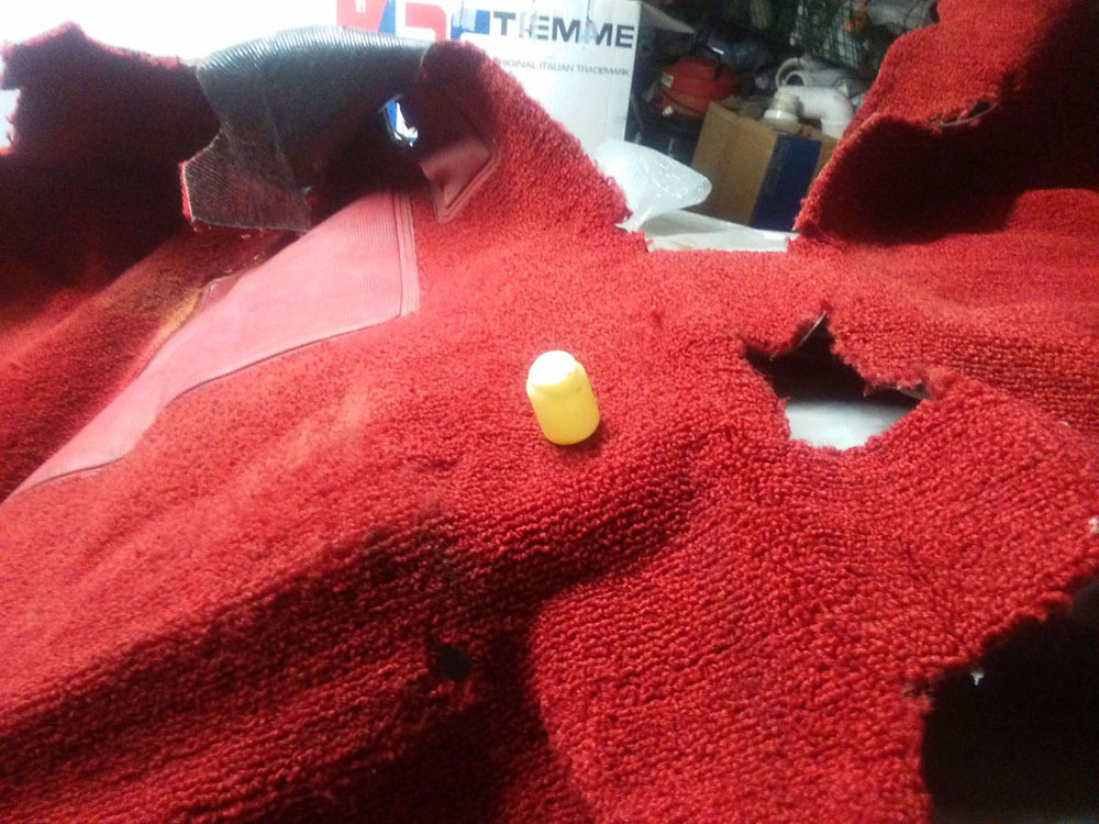

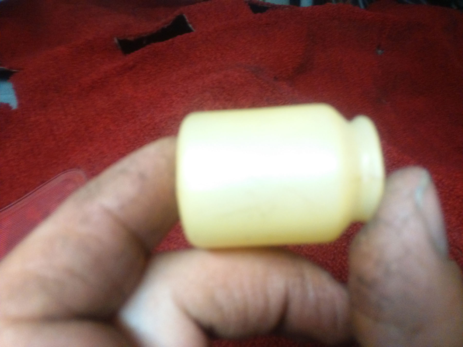

io o smontato (solo la boccia in plastica)da un galleggiante similare di una fiat non so cosa era . sono passato dal mio ricambista e mi ha dato quello
l'asta e' diversa ma il galleggiante interno e' uguale. lo smonti e vedrai che qualche vecchio magazzino di ricambi ce la'. certo lo pagato completo, mi sa
siu 25/30 euro. se non lo trovi fammi sapere io ho ancora il vecchio vedo da cercartelo io . saluiti invio foto piu' tardi

eccoti il galleggiante
- 161.jpg (223.61 KiB) Visto 1140 volte
- 162.jpg (206.48 KiB) Visto 1140 volte
- 163.jpg (202.79 KiB) Visto 1140 volte

Grazie. Sei gentilissimo !
Appena ho tempo provo a smontarlo.
