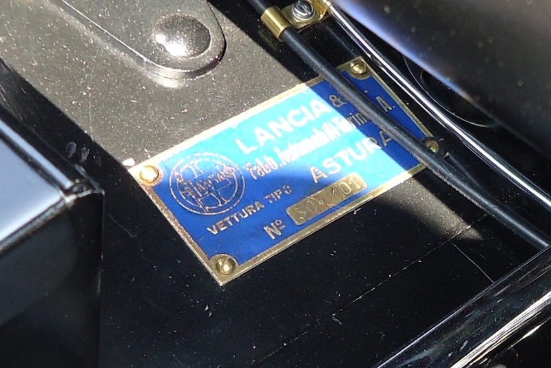

- numeroditelaio.jpg (154.06 KiB) Visto 1113 volte
Re: Concorso d'eleganza Villa D'Este 2016
Manca uno zero al fondo oppure un 1 all'inizio. E poi se qualche giornalista prima di parlare si premurasse di controllare in che anno è nato Vittorio Mussolini, scoprirebbe magari che nel 1934 era troppo giovane per avere la patente....sai com'è!

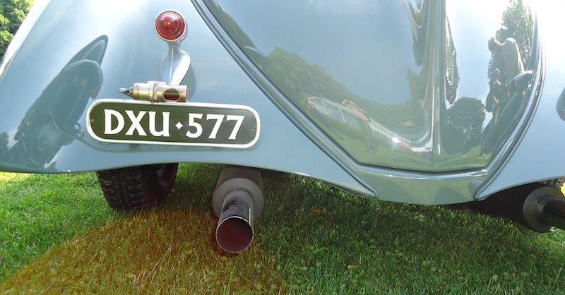

La colpa non è di certo tua, semmai è di chi pensa di bandire un concorso, stabilire un regolamento e dei criteri e poi fare come gli pare....
Non so, magari vogliamo spendere due parole su queste marmitte, tanto per fare un esempio?

Sì, ed è una terza serie telaio corto che come numerazione risale al 1936 e non al 1935....
Quel che non si capisce è perchè si assegni il massimo premio ad una vettura con evidenti errori nel restauro: marmitte, forma del cruscotto, strumentazione, vernice del motore. Inoltre tutto il vano motore è pieno di elementi moderni in inox quali dadi, fascette, tubazioni del carburante, molle.
Se questa è tra le due quella originale, perchè mortificarla in questo modo? Il potenziale di questa vettura, al di là del design, risulta inespresso!
