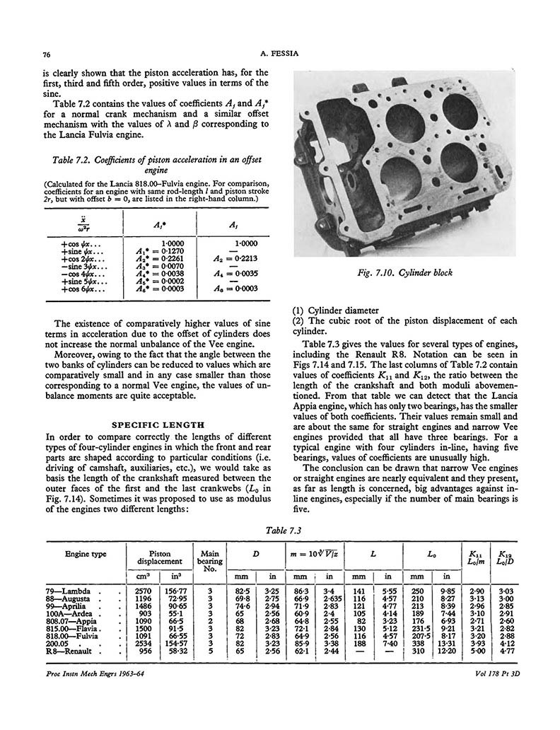

Il saggio è in inglese, ma si possono trovare interessanti queste informazioni in allegato
- fessia imeche 1963 p10-13.pdf
- (123.9 KiB) Scaricato 44 volte
- fessia imeche 1963 p09.pdf
- (213.22 KiB) Scaricato 42 volte
- fessia imeche 1963 p08.pdf
- (240.95 KiB) Scaricato 44 volte
- fessia imeche 1963 p07.jpg (197.96 KiB) Visto 1061 volte
- fessia imeche 1963 p05-06.pdf
- (131.96 KiB) Scaricato 46 volte
- fessia imeche 1963 p03-04.pdf
- (136.32 KiB) Scaricato 47 volte
- fessia imeche 1963 p01-02.pdf
- (98.45 KiB) Scaricato 43 volte
