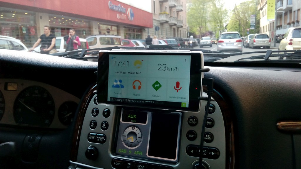

Io ho fatto cosi' (con connessione audio tramite bluetooth):
- lybra_smartphone.jpg (138.09 KiB) Visto 600 volte

Bello ,non male non ci avevo pensato, è un tablet ,e' facile montarlo che cavi ci vogliono e il bluetooth dopo si sente nelle casse auto.Scusa sono un po sprovveduto in questo.Grazie(tu)

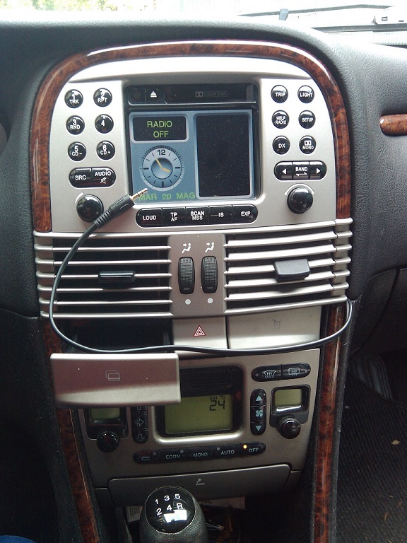

io questo sistema lo ho a cavetto , dove posso attaccarci cellulare ipod ecc ....
il navigatore e il cellulare o tablet li ascolto dalle casse......
- .....jpg (176.24 KiB) Visto 601 volte

Beh questo è perfetto ed economico il cavo jack da dove parte. quindi se per dire faccio una telefonata dopo ascolto dalle casse?. Bello complimenti giu
Re: 2din
certamente e ti dirò che si sente una cannonata , e oltre a questo puoi sentirti la musica anche dal telefono eccetera
io il cavetto lo acquistato al costo 15,00 euro e mai pentito di averli spesi...........

dopo pero devi smontare ics e attaccarlo dietro e passarti il cavetto dove credi meglio alle tue esigenze............

ho visto ma dice che il cavo non è utilizzabile se si ha il navigatore e il caricatore cd
