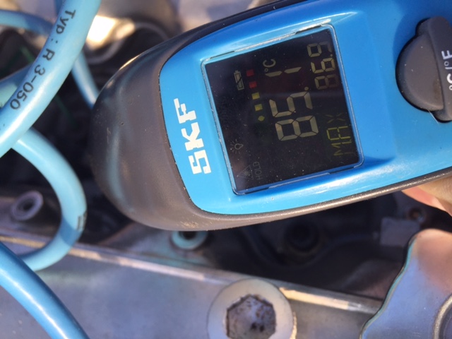

Ik ga kijken of er druk op het koelsysteem ontstaat door wellicht een doorgeroeste koppakking. Daarnaast ga ik met een IR meter de echte temperatuur meten in plaats van gebruik te maken het metertje op het dashboard.

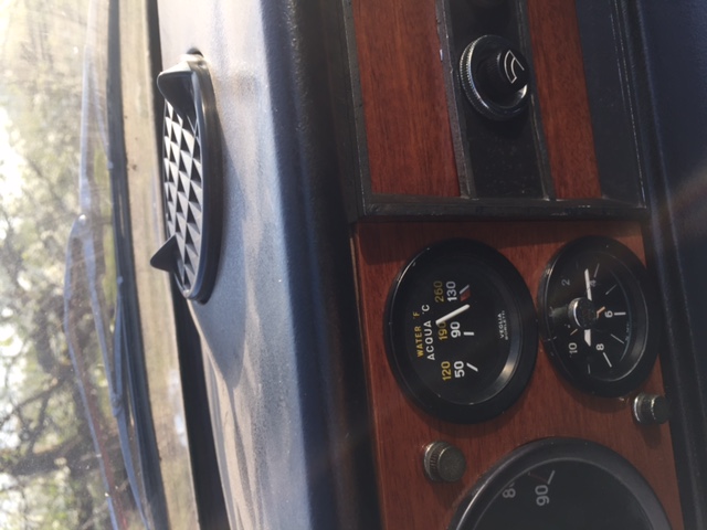

Heb je ook gecontroleerd met een handmatige meting of je meter de juiste temperatuur aangeeft? Mijn ervaring is dat 40 jaar oude meters niet echt betrouwbaar zijn. Niet de Lancia maar FIAT maar het blijven italiaanse meters;-); ook na het vervangen van de sensor. Zie bijlagen
