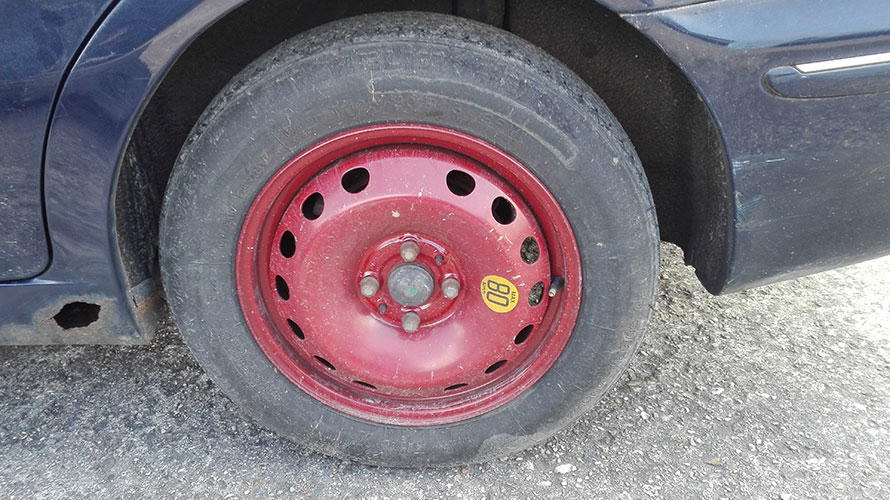

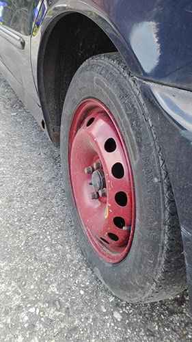

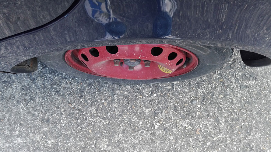

Het grootste probleem, dat absoluut prioriteit 1 heeft.
Het linker achterwiel heeft een klap gehad, en zit redelijk scheef.
Dat wil zeggen, de linkerkant van het wiel zit naar binnen gedrukt. (Zie foto's)
Dat was al bij aankoop, en ben met het "thuiskomertje" 150 km naar huis gereden.
Maar je merkt absoluut niet dat het wiel scheef zit, en hij rijd toch fantastisch.
Nu ben ik op internet gaan zoeken naar het onderdeel dat ik waarschijnlijk moet vervangen.
Ik heb al gezocht op "wielophanging achter", op "Triangel achter", maar het enige wat ik vooral tegenkom is de stabilisatorstang.
Maar, dat denk ik als leek, dat dit niet het onderdeel is wat ik nodig heb.
Weet toevallig iemand van jullie waar ik op moet zoeken, en waar het betreffende onderdeel eventueel te krijgen is?

Zo aan de foto's te zien zit er wel iets meer werk aan als jij hebt ingecalculeerd.
Maar wat die achteras betreft, daar kan ik je dan wel een uitkomst in bieden.
Ik heb hier een donor auto staan, waar je zo alle benodigde onderdelen af kan halen.
Daar ga je niet op leeg lopen, en dat is zo uit jouw verhaal op te maken wel prettig.

eerst zul je goed moeten kijken wat er precies krom is ...
de achterwielophanging van de lybra is technisch heel mooi, maar gecompliceerder dan gewoonlijk : zie dit artikel : klik hier
zal niet eenvoudig zijn vrees ik ....

Simpel is het niet nee, maar hij kan bij die donor van mij gewoon de hele wielophanging over bouwen, dat maakt het dan iig wat eenvoudiger.
Tijdrovend maar toch.

Raymond
Re: Welk onderdeel m.b.t. wielophanging achter?
Allereerst, Welkom bij de club, en nog heel veel rijplezier met je Lybra.
Ik zou eerst eens kijken of die achter ophanging wel past op een 1.8. Volgens mij is die van een JTD anders. Ik meen de naaf. Eper of Tuynder kan de uitkomst bieden.
Ook zou ik snel laten kijken naar dat gat achterin. Want de dorpels zijn gevoelig voor roest. Zie de bijdrage van Sven..
Misschien kan jack je wel helpen met een wiel?
Eigenaar van een Grande Dame, Metallic zwarte Lybra 1.8 16V LX SW
Eper is onbereikbaar, en Tuynder is leuk, maar dan moet je wel de weg weten.
Hij geeft al aan dat hij een leek is, dus dat lijkt een kansloze exercitie.
Allez, volgens mij is het allemaal wel hetzelfde, ben er net de afgelopen dagen mee druk geweest.
Maar voor een 1.8 weet ik het ook niet zeker.
Wie weet het antwoord.?
Als ik hem kan helpen zal ik het zeker niet nalaten.
Maar dan moeten we wel zeker weten dat het klopt allemaal.
