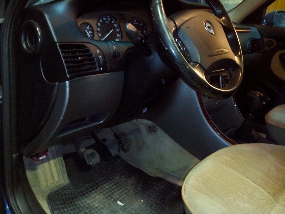

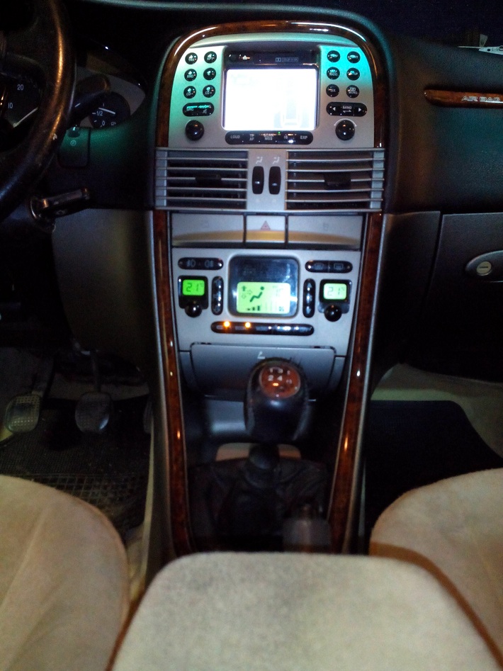

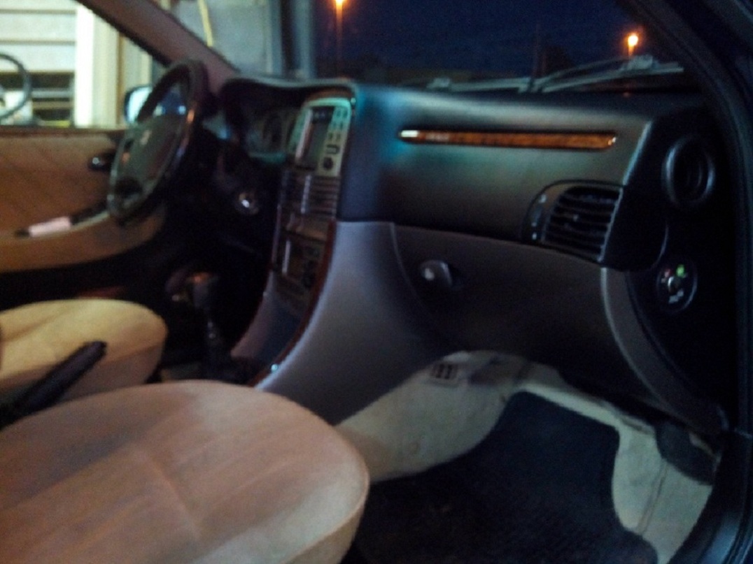

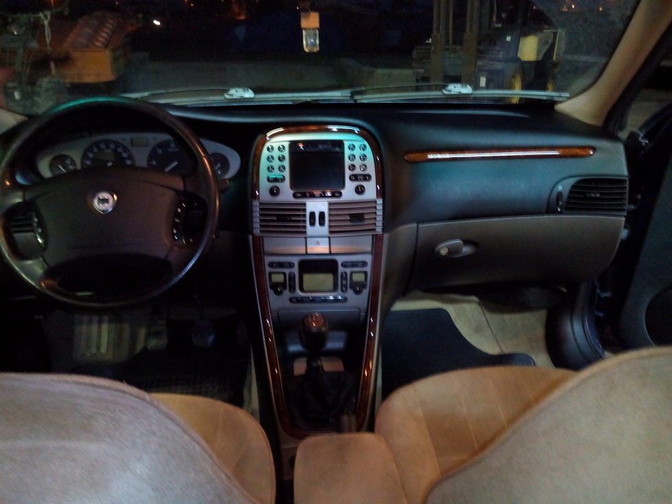

Continua operazione lifting.........una rimodernata non guasta mai. Che ne pensate?

Ottimo lavoro, sembra nuova, come l'hai fatto?

Complimenti per il lavoro, però...
....con i sedili beige ed i tappeti beige, la parte bassa del cruscotto chiara ci sta meglio!

mastro , se noti dalle foto non sembra proprio nero come il cruscotto,
però ci sta bene lo stesso ormai voi siete abituati a vederla bi colore
secondo me ma ci sta bene anche nera con la parte bassa beige...............;)
bel lavoro.......:)-D

smontaggio completo, pulitura con detergente professionale, ulteriore pulitura con solvente nitro, carteggiatura con carta abrasiva grana 180 e verniciatura con vernice nitrosintetica grigio canna di fucile
