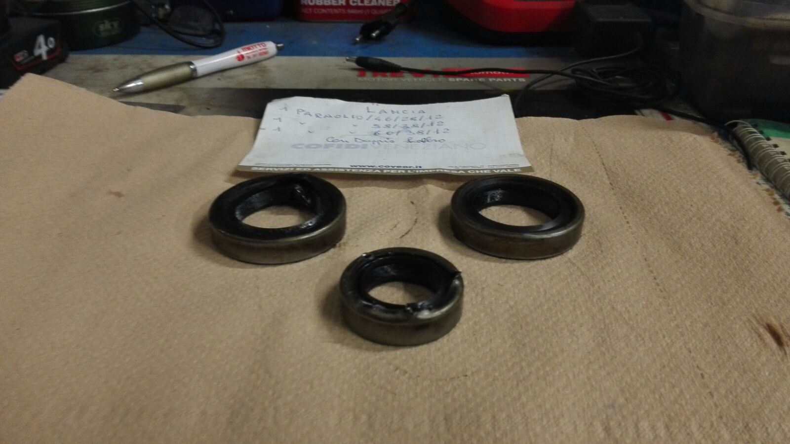

Ho da poco completato la revisione del motore della mia coupé S2 2500 e -ad un passo dal re-installare il motore- il mio meccanico sta faticando a reperire i seguenti paraolii di ricambio:
- 1 paraolio alberino frizione, misurato come 46/28/12
- 2 paraolii uscita differenziale, misurati come 58/38/12 oppure 60/38/12 (non siamo sicuri, stante sono molto rovinati)
Sono tutti a doppio labbro.
Avete suggerimenti su dove reperirli, che ditta li produce e così via? I normali ricambisti a cui ci rivolgiamo sembrano non essere utili...
Allego una foto.

Ciao tanja. Se il meccanico non riesce a misurare il diametro esterno del paraolio perchè deformatosi durante l'estrazione potrebbe sempre controllare con il calibro la sede di alloggio di questi.Comunque su ebay il 38x60x12 è disponibile. Guarda il link di seguito. http://www.ebay.it/itm/38x60x12mm-Nitri ... 2597111?ca li misuhash=item2108440877:g:bnEAAOSwkNZUf2AR
Puoi guardare anche sui cataloghi della CORTECO, esempio http://www.valbearing.com/cat/tto.pdf Qui è reperibile il 38/58/11 doppio labbro.
Poi se non riesci a trovare il paraolio più piccolo si può fare una piccola modifica. Trova un paraolio con il diametro interno 28 (la misura è stata fatta sull'albero?) e con l'esterno più piccolo di 46 (nella fattispecie il commerciale più vicino è 40)(sei sicura di questa misura e non 45 o 47?). Fatti fare una boccola dal tornitore in H7 (tolleranza di lavorazione) con diametro esterno di quello originale ed il diametro interno del commerciale che trovi. Inserisci la boccola e poi il paraolio da adattare.
