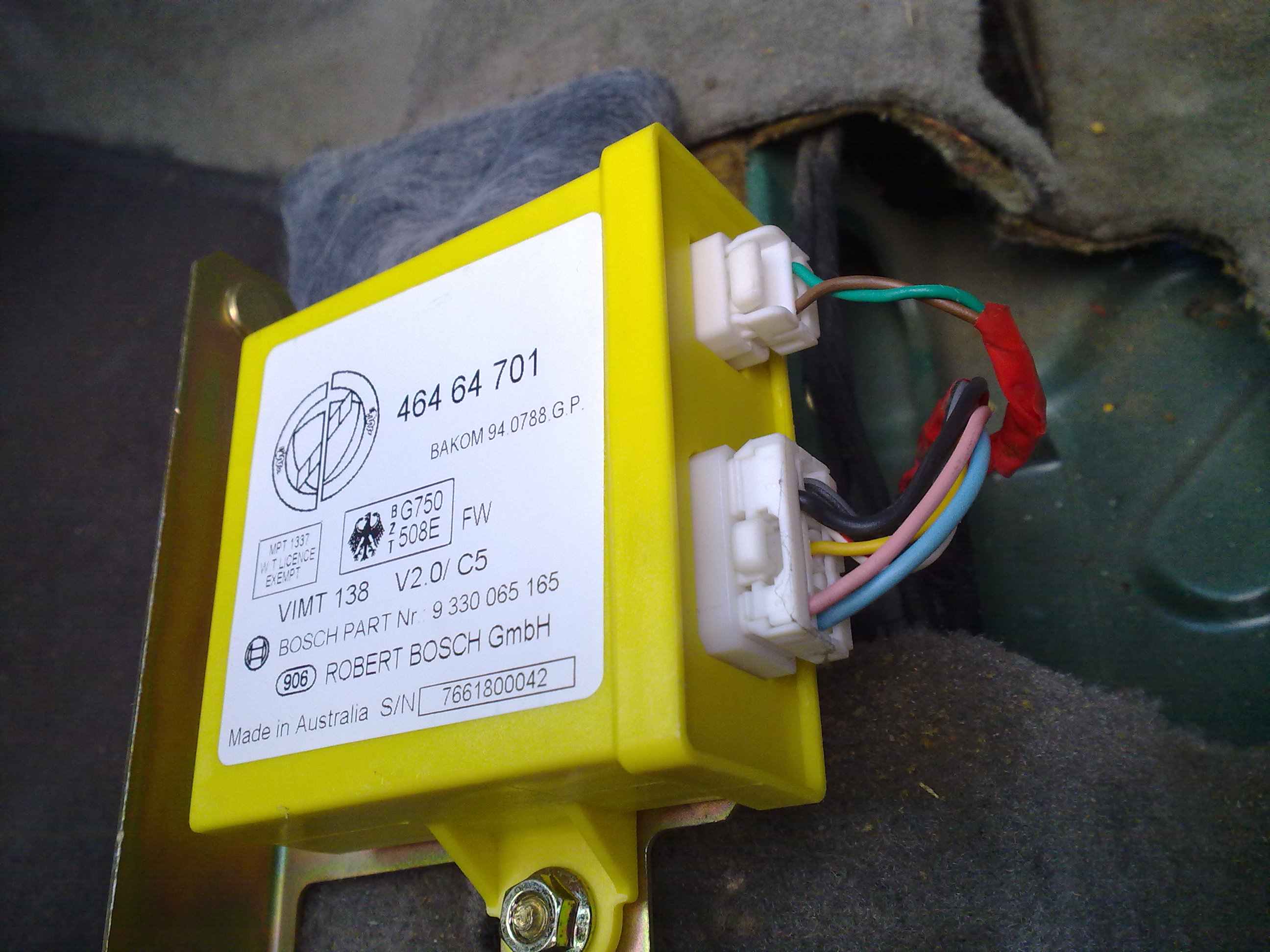

Maik, nicht das Motorsteuergerät ist unter dem Sitz, sondern das Steuergerät des elektronischen Schlüsselsystems. Dieses ist in dem Querträger unter dem Sitz, ein paar Zentimeter links neben dem Trägheitsschalter. Habe 2 Bilder angehängt.
Das Motorsteuergerät ist bei der ersten Serie rechts unter dem Handschuhfach. Später wurde das Motorsteuergerät dann im Motorraum platziert. Du hast recht, dass die Motoren 2 Liter und 2,4 Liter große Ähnlichkeiten haben und laut WHB hat die 1. Serie für beide Motoren die Bosch Motronic M2.10. Trotzdem wäre ich da vorsichtig. Eindeutig anders ist allerdings das Motorsteuergerät für den Turbo.
