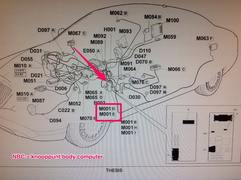

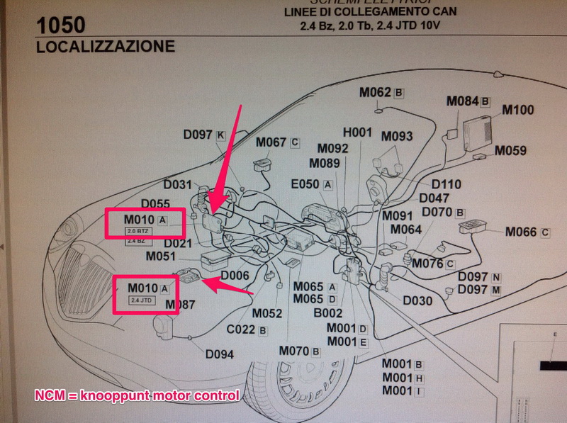

Welk type motor heb je?
NBC = nodo body computer = knooppunt body computer: M001.
NCM = nodo controllo motore= knooppunt motor control (ecu): M010. Locatie hangt af van motor type.
Zie 2x bijlage voor component locatie. Mogelijk zijn dat de stekkers die je zoekt?
- img_1720.jpg (212.36 KiB) Viewed 869 times
- img_1717.jpg (219.57 KiB) Viewed 869 times
Groeten, Marc
