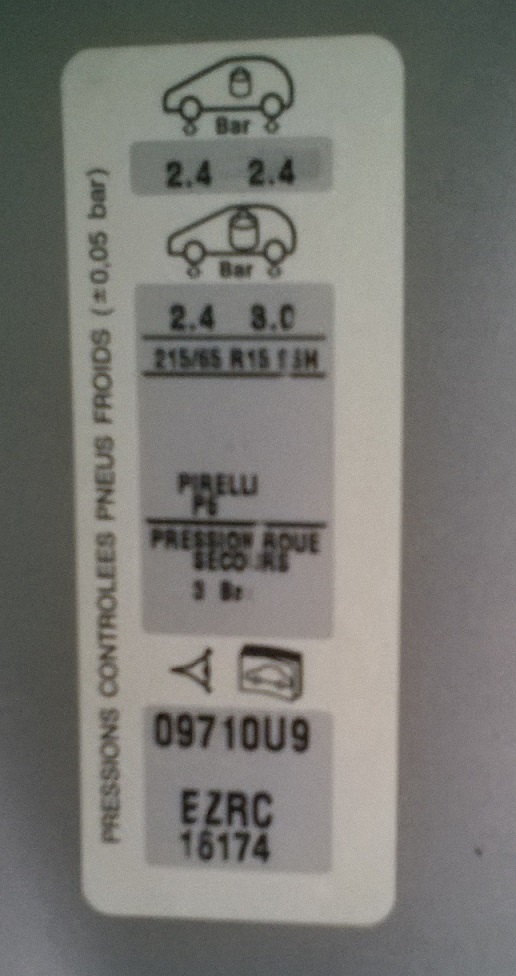

Scusatemi ragazzi ho necessità di reperire il colore della Phedra, non vorrei scrivere stupidate ma il codice sono le cifre e lettere scritte in basso nella targhetta sulla portiera di sx (vedi immagine allegata) e se si come faccio ad individuare il colore della carrozzeria??
Se esiste già una discussione mi potete indirizzare.?

Si, nella tua targhetta è quel EZRC e il numero sotto.
Dal ricambista ti diranno esattamente il nome del colore corrispondente.

Grazie mille Virgilio per la risposta e le indicazioni.
Ho fatto una ricerca su internet e mi è uscito il GRIGIO QUARZO/JUVARRA MET.
Codice Fiat 685A
Codice Peugeot EZR
Ma perchè Fiat etichetta il colore con codici PSA ??
E se non chiedo troppo a cosa si riferiscono i numeri sotto 16174???

Non è FIAT che etichetta i codici PSA ma è PSA (produttrice effettiva del veicolo) che etichetta quelli FIAT.
infatti se vai da un carrozziere preparato ti dirà subito "Questi sono colori Peugeot".
Il codice numerico non saprei a cosa si riferisce ma potrebbe darsi che specifichi la tonalità precisa.
Per ogni singolo colore possono esserci numerose diverse tonalità o sfumature.
