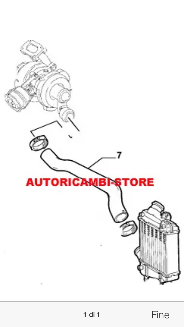

Leggo ora essendo da poco iscritto. Mi è capitato a novembre. Era rotto il manicotto che va dall'intercooler alla turbina. Costa circa €160/180 originale e non esiste commerciale. X fortuna un amico del campo mi ha detto che è uguale a quello della Alfa 159 1.9 jtd. Infatti...... Piccola differenza di costo. Quello ORIGINALE Alfa costa solo €54.

Kinder Scritto:
Seguendo il verso dell'aria, sarebbe quello che va dalla turbina all'intercooler?

Io per ora l'ho riparato con nastro autoagglomerante e fascette, ma ora cercherò quello della 159, grazie per la preziosa info.
Quello superiore, comprato nuovo e originale, costa 1/3!

valerio_vanni Scritto:
> Kinder Scritto:
> capitato
Si in genere si rompe quello,non trascurare cmq di verificare il tubo a soffietto (dove c'e' la girante)sovente si rompe nelle pieghe e non si nota.

Per capirci era questo allegato in foto che a buon prezzo su ebay avevo anche trovato a €120 nuovo o a €40 usato
