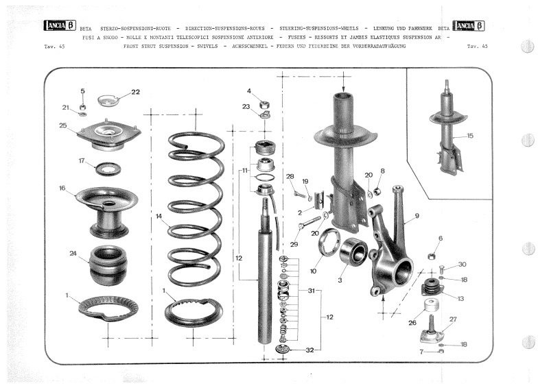

Guardando il catalogo ricambi,
puoi cercare anche solo le cartucce ammortizzanti,
oppure revisionare quelle che hai.
Tienici informati se e dove trovi la soluzione.

Non esistono "cartucce ammortizzanti" almeno sulle vecchie auto di cui stiamo parlando,un ammortizzatore si rigenera cambiando i due paraoli sullo stelo interno e l'olio,da questo dipende più o meno la rigidità dell'assetto,oltre le molle ovviamente,se avete degli ammortizzatori sigillati nessun problema,vengono tagliati e riassemblati,cosa molto utile per chi non vuole acquistare i soliti ammortizzatori smollicci originali,non adatti per "divertirsi"

Re: Sospensioni introvabili
- front.jpg (111.34 KiB) Visto 1434 volte
Ma io non vedo nessuna cartuccia,solo lo stelo interno e i vari or,forse gli diamo un nome diverso,quello che intendo io sono i particolari 11 e 12, la definizione "cartuccia" o "pacchetto" che si addice più ai pistoni idraulici,comprende un pacchetto appunto con gli or già montati in precedenza.
Anche se Lancia è un semplice ammortizzatore uguale a quello di una modesta 127 ecc,ho lavorato alcuni anni in officina,smontavamo solo di quelli,ma se pensi che ebay sia più informato,o tu stesso lavori in questo campo può essere che ci siano modelli a me sconosciuti,confesso che le mie esperienze di lavoro risalgono a 30 anni fa.
Con questo non ho altro da dire,buon proseguimento.
