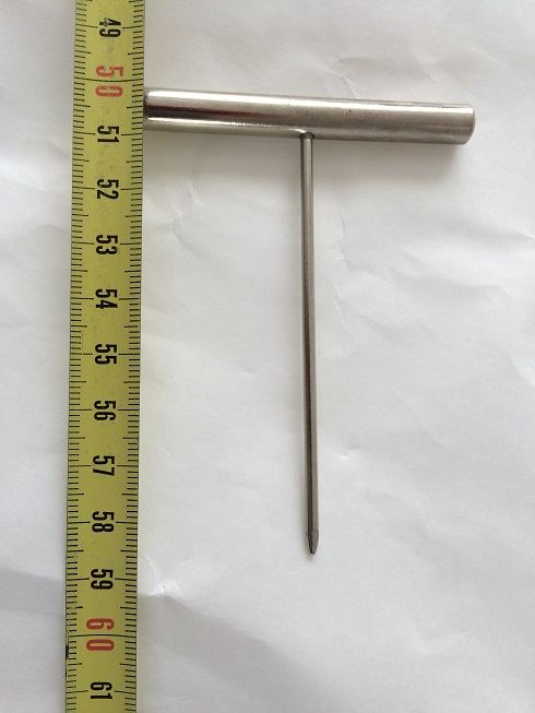

Hallo, na alles geprobeerd te hebben en het hele internet afgezocht ,allemaal zonder succes, een radio demontage set besteld in China voor €3,95.
De complete unit ( de grote uitvoering) er uit gehaald ( lukte met deze stift , zie afbeelding) om te kijken of er iets los zit
Maar helaas alles ( ik denk 3 antennes) zat vast.

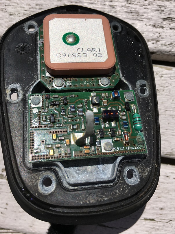

Yes.. de navigatie werkt weer.
Na navraag bij de dealer een antenne besteld (€72) en die is vrij makkelijk te vervangen.
Bij de achterklep wanneer hij open is, de rubber rand optillen die de hemel bekleding afwerkt en na wat worsteling met de klem die dan zichtbaar is kan je wat ruimte tussen maken door de bekleding naar beneden te drukken, dan met een steek sleutel 22 de centrale moer los draaien ,dat de antenne defect raakt komt ook omdat deze moer niet vast genoeg zit en er daar door water in de antenne voet komt , het water tast de elektronica aan ( zie foto)
er zitten wel twee "weerhaakjes" aan de antenne zodat hij er niet uit waait als de moer los is , dat is wel even een dingtje .
