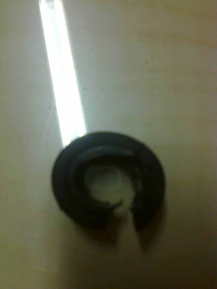

Re: pattini alzavetro attenta osservazione
Il problema e' infatti il cedimento del gommino gli ultimi forniti da Fiat che gentilmente mi ha inviato Pericle sono siliconici trasparenti (prima eano gialli o neri)spero durino di piu' li ho cambiati tutti e 4 e tutti erano come da foto..
