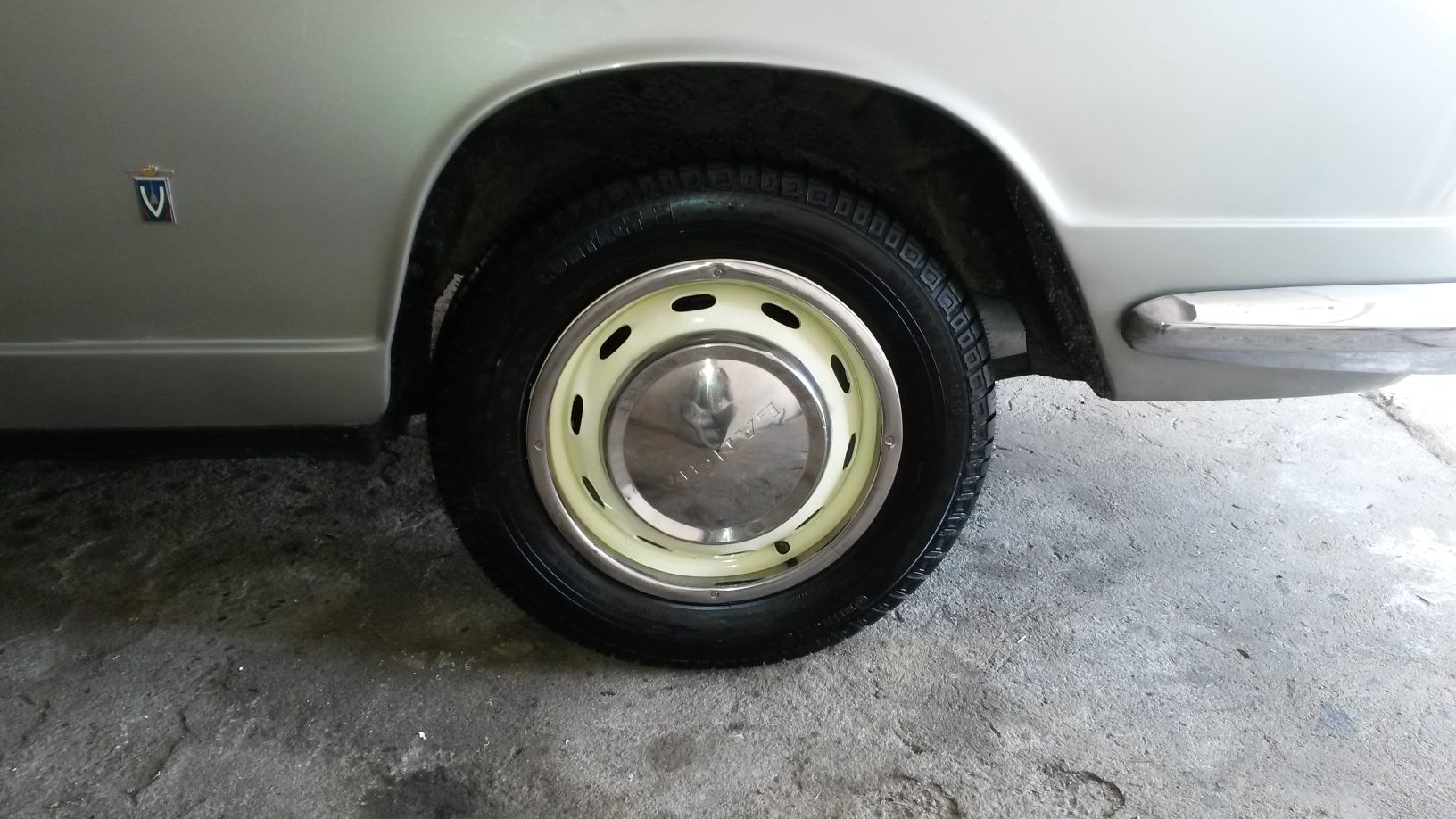

Re: COLORE CERCHIONI FLAVIA COUPE' PRIMA SERIE
Come riferimento relativo, in quanto ben sappiamo che la resa cromatica di una foto può essere distorta da molti fattori, ti allego il dettaglio di una ruota verniciata con Lechler W2203.
- cerchione flavia.jpg (196.38 KiB) Visto 4274 volte
