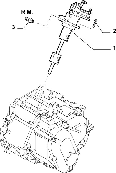

Buongiorno a tutti, i sensori di parcheggio della mia Thesis non funzionano ne le luci della retromarcia,qualcuno mi ha detto che potrebbe essere l'interruttore che funziona quando si aziona la retro, cambio manuale, c'e' qualcuno che ha una foto di dove si trova esattamente l'interruttore??? e cosa devo smontare per sostituirlo? Se e' possibile anche una foto del termostato per la temperatura dell'acqua che ultimamente non arriva mai a temperatura, Buon inizio settimana (:P)

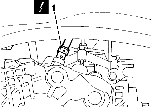

foto non ne ho,ti posto dei disegni se ti possono essere utili
interruttore rm cambio meccanico.gif (8.32 KiB) Visto 154 volte
interruttore r.m.jpg (49.1 KiB) Visto 154 volte
