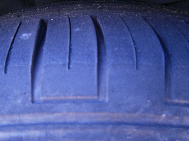

Allego foto anche se non di qualita' eccellente in cui si vede chiaramente la linea di lavoro estrema del pneumatico. Il cambiamento è evidente rispetto alla zona di usura iniziale. E dire che ho provveduto a strapazzare per bene il mezzo sulle strade piu' insidiose delle mie zone.
