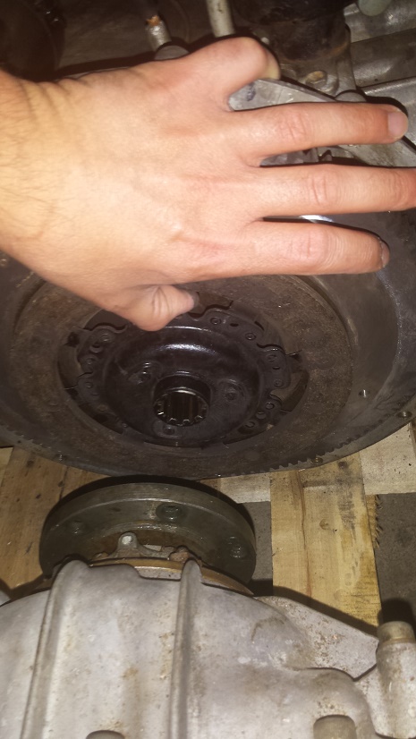

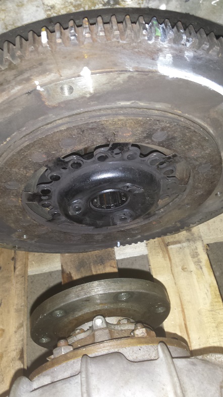

j'ai une question bête. Quel est le sens de montage du disque d'embrayage sur Flavia 1500cm3?
Ce n'est pas moi qui ait procédé au démontage et mon ami ne s'en souvient pas.
Ci-joint les photos.
merci de votre aide.
Cordialement
Sens de montage disque embrayage

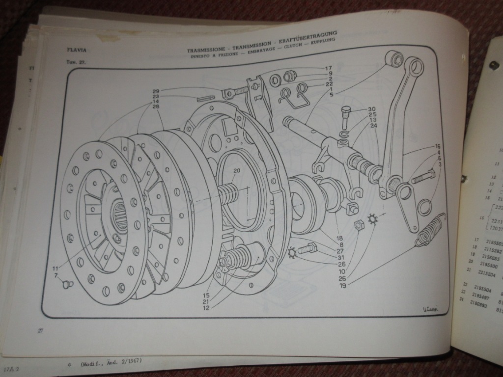

Il m'est difficile de scanner les manuels de pièces, j'ai donc fait des photos. Désolé pour la piètre qualité.
Le fichier IMG_0677 correspond au manuel pour les voitures 815 ( berlines série 1, coupés et convertibles), le fichier IMG_0676 au manuel 819 (berlines série 2).
D'une manière générale afin de faciliter les recherches, indiquer si possible le type de la voiture (8xx) et éventuellement le type de moteur (il est généralement gravé sur le bloc) et de la boite si moteur et/ou boite sont concernés.
Il y a généralement plusieurs voitures différentes sous un même nom (berlines, coupés, sports, convertibles, série 1, série 2, etc.) avec des montages différents, habillage, électricité ...

Sur les éclatés, je n'arrive pas à voir de façon sur si le sens de montage correspond à la photo 1 ou 2 ci-jointe. La différence étant principalement le dépassement de l'alésage cannelé.
Je pense que le dépassement s'opère côté BV (comme sur ma photo n°2 : 204856) car je ne vois pas ce dépassement sur les éclatés. Qu'en pensez vous ?
merci
merci beaucoup pour ces infos.
Le moteur est 815.00 et la boite 815.20. Elle est de 1961.
merci
