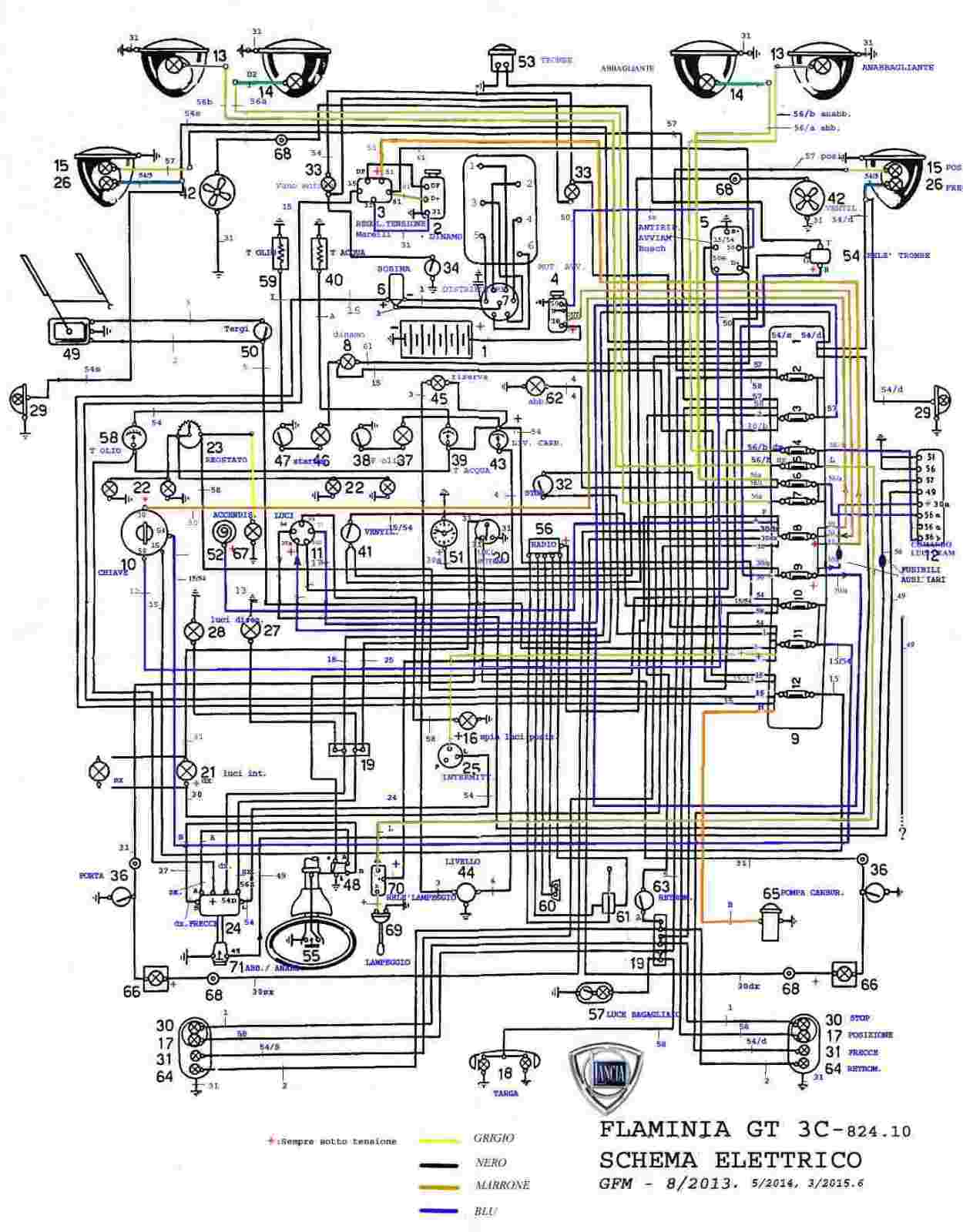

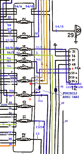

Facendo seguito ad un mio precedente post sull'argomento ho corretto e migliorato lo schema.
Esso allora riporta i nomi dei servizi, i numeri, colore e numerazione dei cavi, che ho potuto rilevare durante il restauro della mia GT.
Ho aggiunto anche lo schizzo del deviatore di luci CEAM.
Grato a chi aiuta a completare e o correggere inevitabili errori...
A chi fosse interessato posso fornire il file PDF, che stampato in formato A3, è ben intellegibile al contrario del file compresso allegato.
Saluti.

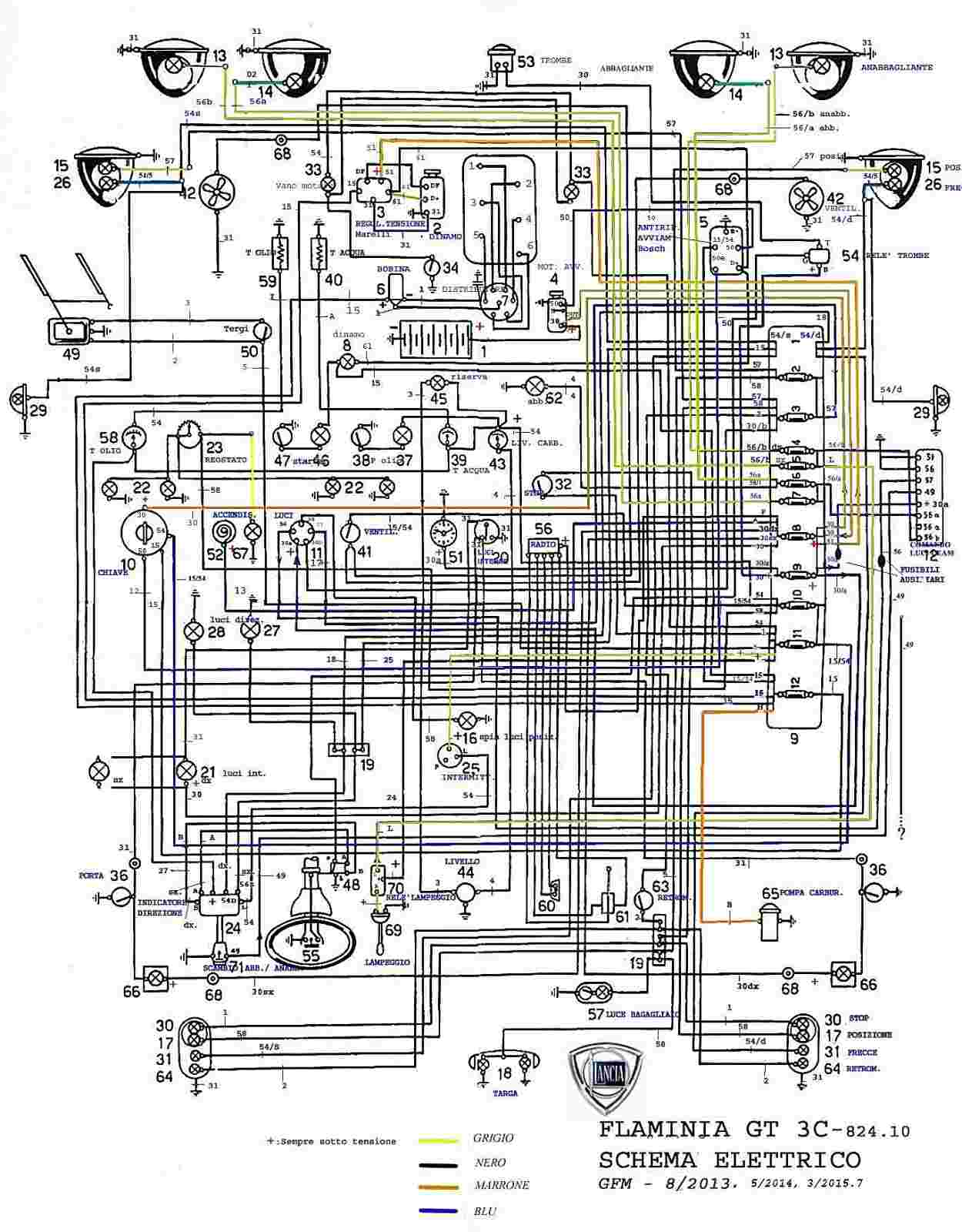

Ultima e, per le mie possibilità, definitiva "edizione"!
Gradite osservazioni e correzioni.
Saluti.

Il tuo post del 5 Aprile 2016 e' stato assolutamente essenziale per la sistemazione di alcuni pasticcetti storici della mia Touring 3C 824.14, incluso le connessioni alla scatola fusibili per la quale ho finalmente trovato il coperchio giusto. I tuoi schemi sono veramente precisi, vorrei avere la tua competenza! Potresti inviarmi i due schemi che hai postato in formato PDF cosi' da poterli stampare con piu' precisione? Ancora grazie e complimenti per il tuo accurato lavoro!

Grazie Gianfranco, spero di poter ricambiare un giorno o l'altro! Bellissimo lo schema dell'impianto che mi hai mandato, a colori e ad altissima definizione cosi' lo posso ingrandire a piacimento e appendere alla parete del mio garage! Finalmente uno schema esatto (quello della Lancia che viene con il libretto di uso e manutenzione per la mia 3C non e' esatto, riporta quello a dodici fusibili, chissa' perche')
