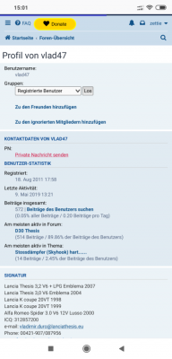

Antwortet er denn nicht auf eine PN?
Zuletzt war er am 9. Mai hier im Forum aktiv....
Viele Grüße, Axel

Andere Kontaktdaten (Tel, E-Mail) als die von meinem Vorgänger genannten habe ich auch nicht. Rufe ihn doch mal an.
Viel Erfolg, Rüdiger

Vielleicht hilft das:
Man kann Vladimir auch über fb erreichen: https://www.facebook.com/lanciathesiseu/ Er meldet sich erfahrungsgemäß verlässlich. Er lebt und arbeitet übrigens in Bratislava.
